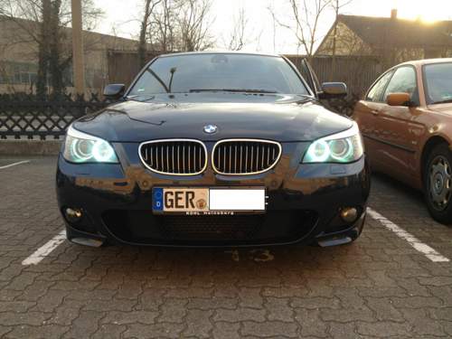

Hallo Gemeinde,
hab mich nun endlich endschieden meine Corona Ringe mit LED´s zu versorgen...
Ich weiß es gibt schon einiges zu dem Thema aber wer keine Lust hat zu antworten, kann ja weiter Fernsehen gucken...
Also habe mich mal in der Bucht umgeschaut und diese beiden Artikel entdeckt
http://cgi.ebay.de/ws/eBayISAPI.dll?...
und
www.ebay.de/.../230652798327?...
würd gerne wissen ob damit jemand Erfahrung gemacht hat, oder vielleicht noch ein anderes Produkt empfehlen kann...
Wichtig is mir nur, dass es nich zu blau wirkt (7000k sollten da ok sein oder?) und es soll natürlich "vernünftig" aussehen (like F10), möchte auf jeden Fall vermeiden das es wirkt wie ein 18 jähriger der seinen Corsa aufmotzt, wenn ihr versteht was ich meine...
Wäre für Erfahrungen, Tipps und Anregungen sehr dankbar
Mirko

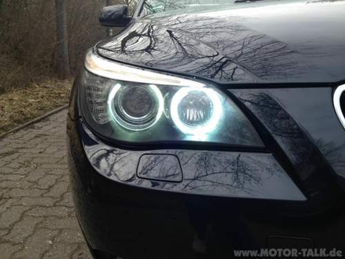

Habe mir sie gestern eingebaut,sehen super aus aber habe Fehlermeldung Standlicht defekt!!!Was kan man denn rauscodieren bzw.was kann ich machen ,dass die Fehlerm. verschwindet???Ausser ausbauen versteht sich....
am 2. März 2012 um 14:04
Die warm kalt abfrage rauscodieren oder wiederstände verbaun !

Hab nochmal nen Bild rangehangen mit dem Vergleich GP Thunder H8 7500K 35W (Beifahrerseite) und den LEDs H8 6W (Fahrerseite) ...natürlich merkt man die 29W Unterschied! Trotzdem schlägt sich die LED nicht schlecht :D ...
