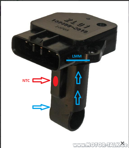

Original geschrieben von Kynt
Was soll mit ihm sein? Das ist ja der NTC.
Nein, der NTC ist diese kleine "Perle" mit den beiden Metallanschlussbeinchen, die
hinter
dem schwarzen Kunstoffkanal liegt. Der eigentliche LMM ist eine Art metallische Folie die man schimmern sieht, wenn man von unten in den Kanal schaut, der nach oben führt. Ich hab Dir mal schematisch aufgemalt, was ich meine.
Lmm
Okay, hatte dich dann missverstanden. Mehr als den Widerstand des NTC kann man laut Toyota-Tech am LMM nicht überprüfen.
