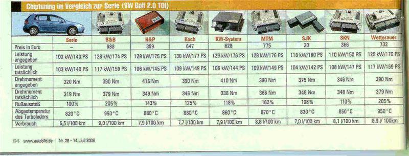

Original geschrieben von brema
Danach hat er 135 PS und 300 Nm ( der S hat 260 ).
Der Verbrauch bleibt laut Angabe des Tuners gleich.
Gerade die Aussage das der Verbrauch gleich bleiben soll, würde mich mehr als stutzig machen.
Hier sind mal die Angaben von Tunern überprüft worden:
Link
Stammt aus dem Forum hier. Geht zwar um einen Golf aber Tuner bleibt Tuner.
