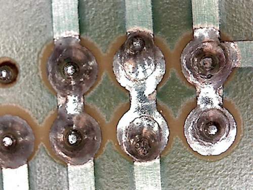

Ganz einfach. Die Elektrolyth Kondensatoren der Steuergeräte geben langsam aber sicher den Geist auf.
Sprich: sie trocknen aus oder schlimmer ...: sie machen Kurzschluss. Letzteres ist supernett, denn das fetzt gewaltig.
Klartext: bring das Teil in den Service, natürlich nicht bei BMW sondern einem Elektroniker, der tatsächlich die Kondensatoren auf frische Ware tauschen kann. Und das auch wirklich will ... die Hersteller haben hier keinerlei Interesse an so einer Arbeit.
Ich mache das seit Jahren... aber nur im Eigenbedarf. Ich kann dir sagen, daß 30 Jahre für ein Auto eine sehr, sehr lange Zeit sind. Und da ist ganz erheblicher Reparaturbedarf...
Ausserdem ist speziell bei Fahrzeugen noch das Thema Steckverbinder und Lötzinn zu finden, ganz besonders im Steckerbereich. Das da sind zwar E28 Teile, dasselbe habe ich aber auch beim E32 im Cockpit gefunden ... nur in etwas feinerer und gemeinerer Ausprägung. Maustote Elkos und Stecker, denen man es erst unter der Lupe angesehen hat. Oder auch garnicht...
