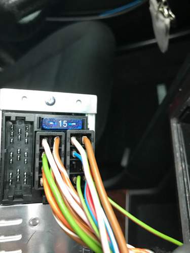

Habe o.g. Radio in meinen C240 (W202) eingebaut.
Habe auch heute einen ISO Adapter probiert, an dem Pin 4 und 7 getauscht werden können.
LEider das gleiche Phänomen:
Bei Zündug hört man das CD Laufwerk arbeiten, danach bleibt das Radio jedoch aus und man muss es manuell einschalten.
Was kann ich sonst noch tun ?

Die Tauscherei kannst du stehn lassen, wir haben ja keinen VW. Dauerplus ist wahrscheinlich vorhanden und OK, sonst würd's nicht laufen. Zündplus kommt auch an, sonst würd's nicht reagieren (und ich vermute, es schaltet mit Schlüsseldreh ab?).

...hm, weiß auch nicht; das scheint eigentlich Zündlogik zu erwarten. Wenn du sicher bist (Prüflampe? Multimeter? Normales Verhalten eines anderen Radios?), dass an Zündplus UND Dauerplus Saft drauf ist, würde ich das dem Gerät anlasten.

Ja, bei Zündung aus schaltet es ab.
Das originale Audio 10 CD schaltet sich so wie es sein soll automatisch mit Zündung ein an und bei Zündung aus ab.
Ich habe in mehreren Foren gelesen dass Bei W201/202/210 die Pins auch getauscht werden müssen?

Bei mir geht´s über Zündug an und aus. Dafür muss das Radio aber "angeschaltet" sein.
Du kannst, wenn Zündung an, das Radio über einen längeren Tastendruck auf dem Lautstärkeregler an und ausschalten,
sodass das Radio entweder über Zündung direkt einschaltet oder eben immer "manuell" eingeschaltet werden muss.
Schwer zu beschreiben, probier da einfach mal rum.....
Ah verstehe. Du meinst mit einem einmaligen längeren Tastendruck die Funktion sozusagen aktivieren?
Du hast den originalen ISO Stecker und nichts gedreht?
Ja genau.
Ich hab nix gedreht. Anschluß ganz normal über ISO und gut war´s.

Nee. Nix Bus. Wir sind beim 202 noch "hardcoded" mit ganz normaler ISO- oder sogar Becker/MB-Steckerbelegung.

Es ändert nichts. Bei beidem startet es nichts bei Zündung. Zum Test nochmal das Audio 10 CD rein, geht direkt sn..
