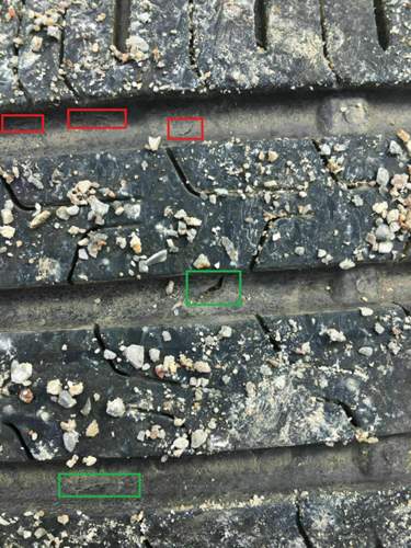

Moin,
wir haben seit ca. einem 3/4 Jahr einen Fiat Panda Cross 4x4 mit Conti EcoContact 6 175/65R15H 84H (Serienbereifung). Wir wohnen ländlich und haben ca. 600m Feldweg bis zum Haus. Der Feldweg ist problemlos mit einem normalen PKW zu befahren.
Der Panda hat jetzt nun zum sechsten Mal (!) einen Platten. Soweit ich mich erinnern kann sind die Platten meist (wenn nicht immer) vorne. Die Risse (mal 0,5 cm, mal bis zu 2 cm) befinden sind immer in den Laufrillen. Die Werkstatt meint, das käme von Steinen oder steinigem Untergrund.
Unser zweites Auto ist ein VW up mit Bridgestone 185/50R16 81H und hier haben wir seit 5 Jahren nie Probleme.
Daraus schliesse ich, dass es mit den Reifen des Panda zu tun haben muss. Hat jemand eine Idee, was ich da machen kann? Wahrscheinlich andere Reifen, aber welche? Höherer Lastindex? Reinforced? Panda-Problem? Andere Idee?
Danke und LG Georg

Bilder der Risse und des Feldwegs (Detail und Übersicht) wären toll.
Welchen Reifendruck fährst du?
Reifendruck normalerweise nach Bordbuch bzw. manchmal + 0,5 bar bzw. wie vollbeladen bei Teilbeladung. Montag muss ich einen Reifen wieder runtermachen und werde versuchen, ein Foto zu machen und reinzustellen. Reifenversicherung? Hab ich noch nie gehört 🙂 Werd ich gleich mal googlen. Aber lieber wären mir keine Platten 🙂 Da der Panda kein Reserverrad hat, ist es ziemlich nervig, ständig den Reifen runter zu machen, zu Werkstatt zum Flicken mit dem anderen Auto, und dann wieder draufmachen.

@gromi: Die Risse/Löcher sind immer in den beim EcoContact 6 relative breiten Laufrillen. Irgendwie habe ich die Vermutung, dass die Karkasse keine oder nur eine sehr dünne Stahlgürtellage hat...
Also bevor ich einen Reifen 6x flicken lasse hätte ich ihn schon längst ausgetauscht (beim 2. Platten).
Vielleicht liegt das einfach an der Reparaturmethode, die an der Stelle ungeeignet ist? Und es ist gar nicht das Reifenmodell das Problem.
Dann wäre der Reifen 6x an der gleichen Stelle defekt gegangen. Und das wäre dann ein Problem der Reparatur an sich. Dies lese ich aber nicht so heraus.
