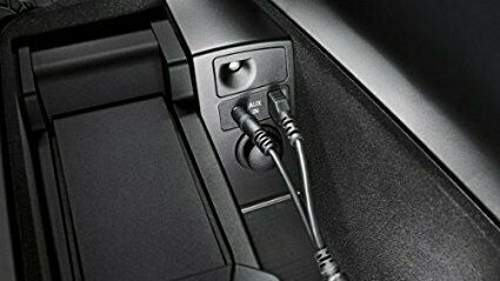

Ps.den originalen BMW-Media Adapter wie beim iPhone gibt es für Samsung leider nicht.(siehe Bild)
