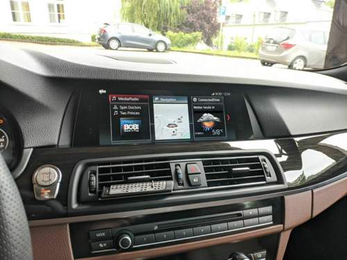

Alternative: Evo nachrüsten 😉

Oder wie @atzebmw auch erwähnt hat EVO nachrüsten...
Aber ist dann auch ein vollwertiges ID6 an Bord, ich glaube nicht oder?
Ich kann damit gut leben und habe mich bewusst gerade gegen den G31 und für einen F11 entschieden. Natürlich ist der G in diesen Dingen moderner, aber das ist in erster Linie ein Auto und kein Computer ;-)
@Cslm3power
Nein nur das kleine Navi drin.
Egal für RTTi reicht es allemal.

EVO im F11
