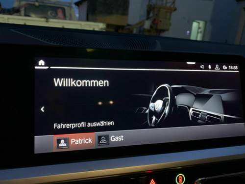

seit letzter Woche kann ich den neuen 3er mein eigen nennen und bin bislang sehr angetan.
Allerdings geht mir gerade etwas auf den Keks was echt nervig ist.
Als ich das Auto abgeholt habe, bin ich erst einmal im "Gast" Profil gefahren und habe auch einiges auf meine Bedürfnisse eingestellt. Seit ein paar Tagen habe ich mich nun mit meinem Benutzerprofil der Connected App angemeldet was auch soweit geklappt hat. Aber, immer wenn ich ans Auto gehe steht im Display "Willkommen, Patrick" und nach ein paar Sekunden wechselt er automatisch auf zu dem Punkt "Fahrerprofil auswählen" und startet dann mit dem "Gast" Profil. Ich muss dann jedesmal wieder den Benutzer wechseln. Verlasse ich das Fahrzeug steht "Auf Wiedersehen, Patrick" im Display. Beim nächsten Einsteigen - gleiches Dilemma. 🙁 Macht auch keinen Unterschied mit welchem Schlüssel ich ans Auto gehe.
Jemand einen Rat?

@Bulwey schrieb am 16. März 2020 um 19:27:32 Uhr:
Diesen Satz versteh ich nicht:
"...und nach ein paar Sekunden wechselt er automatisch auf in den Punkt "Fahrerprofil auswählen" und startet dann mit dem "Gast" Profil."
Also wenn Fahrerprofil auswählen kommt, dann startet er mit dem Gast Profil von alleine, ohne dass du etwas ausgewählt hast?
Also, er meldet sich mit "Willkommen Patrick" und wechselt dann zu dem Punkt "Fahrerprofil auswählen", wie auf dem Bild zu sehen. Drücke ich jetzt nichts und fahre los, befindet er sich automatisch im "Gast" Profil.

Prüf doch mal die Zuordnung des Schlüssels zum Profil.
[Von Motor-Talk aus dem Thema 'Probleme mit dem Fahrerprofil' überführt.]
@CapriSonne-2.8i schrieb am 16. März 2020 um 19:51:19 Uhr:
Normalerweise erkennt er das Profil am Schlüssel, wenn er auswählen anbietet würde ich es bestätigen.
Ich nehme an, weil du mit dem gleichen Schlüssel als Gast und als Patrick gefahren bist, will er jetzt halt wissen wer von beiden drin sitzt. Ich würde es dann bestätigen. Vielleicht muss man das Gast Profil wieder löschen, das weiß ich jetzt aber auch nicht. Ich habe bei mir nur ein Profil, deswegen bekomm ich keine Auswahl.
Hab es gerade noch einmal probiert. Er sagt ja beim öffnen "Willkommen Patrick" und wechselt dann in den Punkt "Fahrerprofil auswählen" selbst wenn ich dann meinen Namen bestätige und ich das Fahrzeug verlasse, kommt das gleiche Spielchen wenn ich das nächste Mal das Fahrzeug öffne. 🙁

@Innviertler73 schrieb am 16. März 2020 um 19:55:47 Uhr:
Beide Schlüssel sind meinem Profil zugeordnet, aber scheinbar auch dem Gastprofil.
Man kann meines Wissens einem Profil nur einen Schlüssel zuordnen. Daran könnte es liegen.

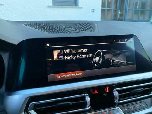

Also bei mir schaut es so aus
.jpg
@Nicky 333 schrieb am 17. März 2020 um 18:27:53 Uhr:
So sieht es auch bei meinem BMW aus (natürlich mit meinem Namen 😉). SW Stand ist 2019/11.50.

Problem gelöst.
Hab mein Profil gelöscht und das Fahrzeug auf Werkseinstellung zurück gesetzt. Dann wieder mein Profil eingefügt und jetzt geht es. Bei der erneuten Aktivierung stand dann auch im Display, diesen Fahrzeugschlüssel mit ihrem Profil verknüpfen - vielleicht lag es einfach an der fehlenden Verknüpfung.
Danke euch für die Unterstützung. 😉
Hattest du nach der Aktion alle persönlichen Einstellungen wieder (die hoffentlich mit deinem Profil verknüpft waren) ?
