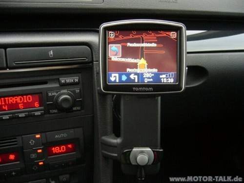

Aber nachdem ich da mittels Original Audi Adapter einen Ipod drangehängt habe gehts schon. Für den Klang habe ich dann noch eine I-sotec -Endstufe hinters Handschuhfach verbaut, geht ganz einfach da sie nur an den ISO-Anschlüssen dazwischengeschaltet wird und sonst keinerlei Kabelziehen erforderlich ist. Viel besserer Klang dann vom Concert!
Beim Einbau bietet es sich an noch gleich eine Parrot FSE mit zu verbauen--die wird ebenfalls an den ISO-Anschlüssen dazwischengeschaltet.
Als Navi dann den "TT one" auf Konsole angebracht, die Vorteile eines Navis mit Blitzerwarnung möchte ich nicht mehr missen.
