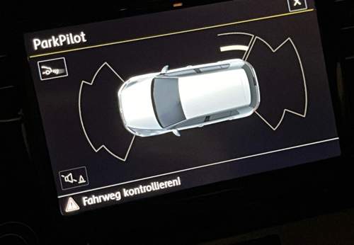

Hat irgendjemand es schon geschafft die Fahrschlauch Anzeige bei einem Passat B6 zu erhalten mit den Umrüstungen auf 1k8 PLA Steuergerät?
Hab jetzt ja schon folgendes drin, aber egal was ich mache, die Fahrschlauch Anzeige kommt nicht:
- 3Q0 Kamera
- 3AA ACC
- 3AA KSG
- 7N Gateway
- 3AA EPB
- 3AA ABS
- 1K8 D PLA
Und natürlich die zusätzlichen Sensoren in der Stoßstange und den Datensatz von Passat CC.

Hier mal ein Bild aus diesem Thread:
https://www.motor-talk.de/.../fahrschlauch-i209258932.html
Mit DM und Deinen anderen Komponenten sollte das eigentliich gehen. BCM wüsste ich nicht den Zusammenhang ...

Welches Fahrzeug ist codiert im DM? nicht alle Fahrzeuge können den Fahrschlauch anzeigen.
Müsste Passat B7 Kombi oder Golf Kombi sein. Schau ich nochmal genau nach und spiele damit, dass hab ich bisher nicht probiert.
Hab bereits alle Steuergeräte mehrmals kontrolliert, in 1K8 selbst gibt es ja nicht viel.
Der Golf 7 kann es nicht. Versuche es mal mit CC oder Tiguan oder Sharan im DM in den ersten 3 Bytes.
Das wäre echt der Hammer wenn es daran liegen würde. Bin seit Tagen und Stunden am codieren und ausprobieren 😰
Ich hatte das Problem auch schon das der Fahrschlauch nicht bei allen Fahrzeugen hinterlegt ist in der Software.
In den Bild ist auf jeden Fall ein Golf 7, werde mal auf Passat B8 codieren. Da gehts auf jeden Fall
Kommt auf die Software drauf an die auf dem DM ist. Die PQ Software kann nur PQ Autos mit Fahrschlauch anzeigen. Die gehackte MQB Software kann dann nur noch MQB Autos mit Fahrschlauch anzeigen.
Oh danke auch für diesen Hinweis!
Hat leider auch nichts gebracht. Codiert war’s auf Passat B8, angezeigt wird aber ein Golf. Hab aber auch so ziemlich alle anderen ausprobiert…
nochmal vom Strom getrennt danach? Nicht das sich etwas aufgehangen hat oder das Teil nicht richtig neu startet also im standby bleibt.
Ich klicke immer auf „Steuergerät neu starten“ sodass das Radio neu hochfährt. Dann mach ich meist alles aus und warte die Busruhe ab. Danach waren die Bilder ja auch immer anders.
Ich denke aber es liegt einfach am CM und der Entwicklungshardware und Software.
