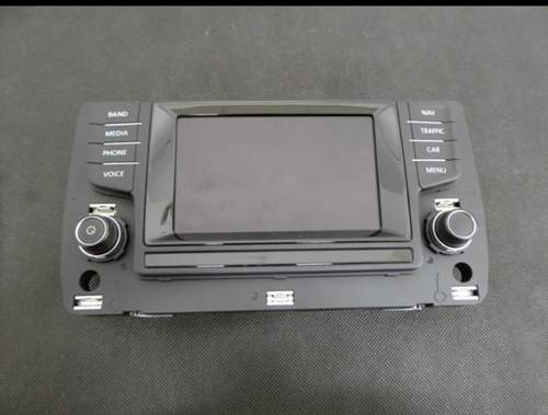

@FrankPassat3c schrieb am 8. Februar 2023 um 20:00:04 Uhr:
Gibt es die Blende außen rum extra??? Die schwarze meine ich….
Welche schwarze Blende meinst du? Das ist ein originales PQ Gerät. 🙂
@bennet_hrm schrieb am 8. Februar 2023 um 20:00:57 Uhr:
Kenne es nur so…
@FrankPassat3c schrieb am 8. Februar 2023 um 20:03:59 Uhr:
Kenne es nur so…
Achso. Ja dein Bild zeigt das Gerät aus dem Golf oder Passat. Diese haben in der Mittelkonsole lediglich das Display. Die Unit befindet sich bei den Wagen im Handschuhfach. Außerdem haben die Geräte eine extra Blende.
Bei den PQ Geräten handelt es sich um vollwertige Radios, welche sich Unit und Display teilen. Also ein Gerät sind. Die Geräte brauchen dann auch keine extra Blende sondern passen exakt in den DIN Schacht wie RNS 510 und co. Die PQ‘s wurden im T6, Caddy etc verbaut.
Und im CC zuletzt 😉
Der wurde ja noch parallel zum B8 und B7 Alltrack bis Start Arteon gebaut.
Das MIB1 PQ-Gerät war ein Übergang, um die Ausläufer der PQ-Baureihe vom Infotainment her auf Niveau der damals brandneuen MQBs mit MIB zu bringen.
Hinsichtlich der Kompatibilität des Kartenmaterials sind die PQ eher DN MIB2 als DM MIB1.

Moin. Nochmal zum discover media welches nun verbaut ist.
Bei jedem Neustart muss ich die SD Karte neu einsetzen weil die Navi Daten nicht erkannt werden. Außerdem funktioniert der Wechsel zwischen Tag und Nachtansicht erst nach mehreren Minuten.
Nun aber eine andere Frage. Kann ich über VCDS irgendwie noch auf das Radio zugreifen? Bei mir sagt er Steuergerät nicht gefunden.
hast du 56 entfernt und 5F hinzugefügt im Gateway?
Wie mache ich das?
Ich kann ja auf das Steuergerät gar nicht zugreifen
In der Gateway-Verbauliste.
Schon traurig, dass das DM nicht mal ne Festplatte hat. Gibts erst im Discover Pro. Das mit der SD kann dennoch nicht normal sein. Ist das originale von VW? Oder eine von Ali?
