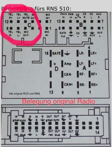

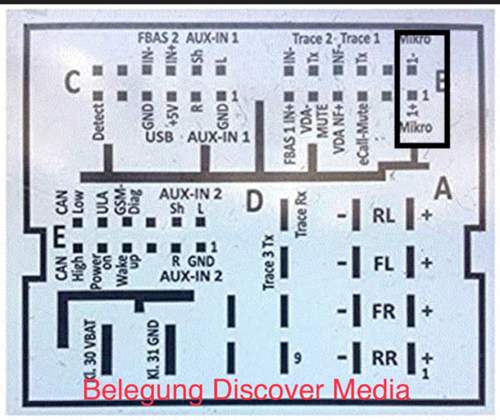

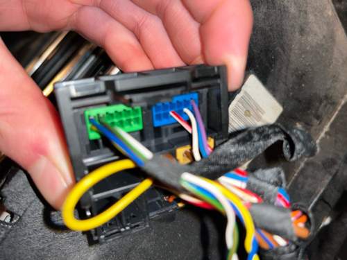

Moin zusammen. Ich bräuchte mal Hilfe zur Belegung. Mit der hier vorgeschlagenen Belegung hat es nicht funktioniert.
Habe anscheinend doch kein Mikrofon am Quadlock. Was ist da die beste Möglichkeit?

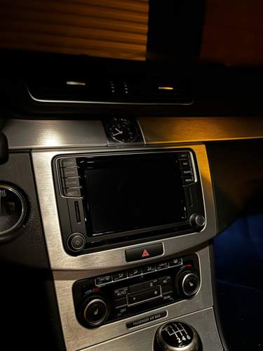

So. Inzwischen habe ich das Problem gefunden und alles gelöst und eingebaut. Direkt vorweg, das Discover Media steht dem B7 hervorragend und alles funktioniert ohne Probleme, auch die Titelanzeige, Navi etc im KI ohne weiteres. (Ich dachte erst, dass ich da noch sonst was mit VCDS anpassen musste ich aber überhaupt nicht)

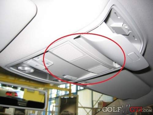

Manchmal auch ein Mikrofon. Nehmt einfach das von SDS. ( bei Google Mikrofon VW RNS 510) Dies kann dann in den Dachhimmel verlegt werden. Die passende Aussparung befindet sich unter den „Gittern“. Diese kann man mit dem Fingernagel abziehen. Dahinter befinden sich zwei Schrauben. Diese ebenfalls lösen und die Einheit herausnehmen. (Bild im Anhang + sehr gute Anleitung im Netz von Fiscon)
Für weitere Ausstattungen werden evtl andere Gateways benötigt. Ich brauchte jedoch nichts.
Guckt euch vor dem Einbau die Belegung am werkseitig verbautem Quadlock an. (Belegung als Bild im Anhang). Bei mir war das werkseitig verbaute Mikrofon nicht angeschlossen. Das FSE Steuergerät allerdings schon. Deshalb habe ich das Mikrofon unterm Beifahrersitz gebrückt. Das Steuergerät darunter muss eh raus da alles über das DM läuft. Also habe ich folgende Belegung verbunden:
4->11 und 5->12
Grün= plus
Weiß= Minus
Also war das Mikrofon nun an die Kabel der nicht mehr verbauten FSE Telefonleitung angeschlossen, da diese hoch an den Quadlock gingen. Das waren dann PIN 5 und 11 am Quadlock(Grün und Weiß)
Dann am Quadlock Adapter von 5und11 auf 1und7 belegen, da am DM 1und7 die Belegung für das Mikrofon sind. Auf Mikrofon+ und Mikrofon Masse achten!!!! Sonst funktioniert es nicht. (Daran wäre ich bald verrückt geworden :p)
Und eigentlich war es das dann schon. Alles wieder anschließen und fertig. Vor dem kompletten Einbau natürlich alles nochmal testen (auch das Mikrofon)

Moin. Das ist ein Originales Discover Media.
Gibt es die Blende außen rum extra??? Die schwarze meine ich…. Und was sind das links und rechts für Schlitze????
