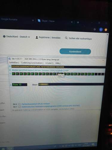

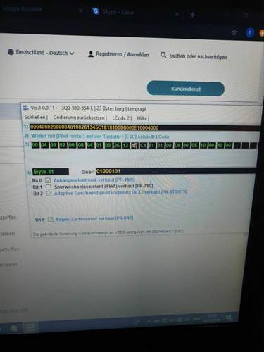

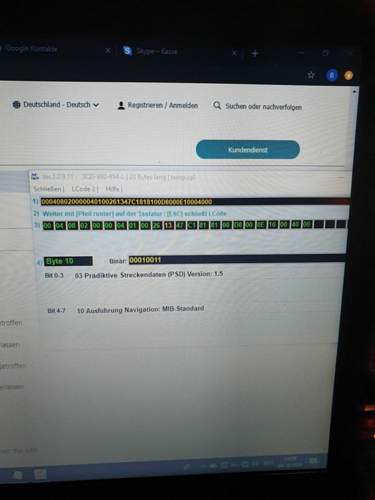

Woran kann das liegen? Hat jemand eine Idee?
Anbei der volle Scan
Hallo Exili, ich bin gerade zu meinem Auto gelaufen um die Codierungen zu überprüfen.
An der ein oder anderen Stelle ist tatächlich bei dir noch etwas falsch. Ich hab deine Codierung mal nachgebaut, die für deinen Passat passen sollte.
000408020000040100261345C1818100D8000E10004000.
Ich hab dir auch mal die entscheidenden Stellen als Screenshot mit vcds 20 hochgeladen 🙂
Wenn wir sie dann mal versuchen wollen z u kalibieren schreib mir noch mal. ggf. muss auch noch der Datensatz vorher geflashed werden für den B7. Das kann ich leider nicht, dass geht nur mit VCP

Hallo Basti,
vielen Dank für deine Mühe! Werde es so ausprobieren, habe zwar verschiedene Kombinationen ausprobiert aber nicht alles:
- Byte10 habe auf Ausführung Navigation: Kein verbaut, da ich ja ein Composition Media habe, wenn ich das so auswählen würde, krieg ich ein Fehlercode mit Steuergerät nicht verfügbar.
-Byte 11 habe ich Adaptive Geschwindikeitsregelung deshalb abgewählt, da ich sonst wieder eine Fehlercode mit Steuergerät nicht verfügbar bekomme. Zusätzlich ist die Kamera ja nicht wie bei MQB mit dem ACC verbunden?
- Byte 14 habe ich das Radar Interface abgewählt, weil ich nicht weiß was es ist, und genau hier werde ich nochmal ausprobieren, ob es daran gelegen hat.
- Byte 16 hatte ich Spurhalteassisten Mobility abgewählt, weil ich nicht wusste was das ist, auch hier kann das der Grund sein!
Datensatz werde ich rausfinden, hab ja jemanden mit VCP an der Hand, leider benutzt er das selbst kaum und ich muss praktisch "wissend" zu ihm und es selbst machen.
Also wenn du ein Composition Media hast, ist das richtig, das im Byte 10 nichts steht. Dann geht aber auch keine VZE mit dem guten Gerät, bzw. du wirst die Meldung bekommen, dass sie eingeschränkt ist und irgendwann frisst sich ggf. die Kamera und startet neu. Überleg dir hier das Discover PQ zu holen. Dann geht das einwandfrei.
Byte 11 die ACC brauchst du unbedingt, sonst kommt Steuergerät falsch codiert. Sie haben zwar keine direkte Verbindung, jedoch kommunizieren die beiden so einiges über Can. (ACC Stehende Objekt Erkennung, ACC Erweiterte Fahrraderkennung, Kamera will den Abstand von der ACC wissen zum Auto für DLA ...)
Byte 14: Ich habs mal codiert bei dem Versuch ne valide Codierung für die Fußgängererkennung zu bekommen, was nicht geklappt hat. Muss nicht aber kann.
Byte 16: HCA Mobility ist die Adaptive Spurführung. Ohne pendelt sie zwischen Linien, mit errechnet sie dir die Mitte und hält ihn dort.

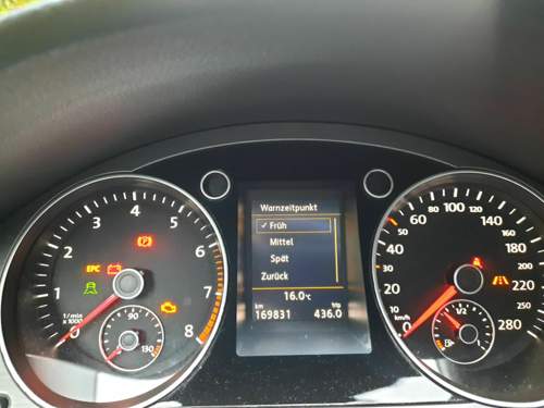

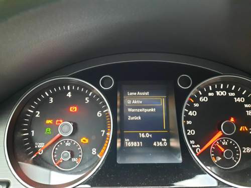

@BastiAKA schrieb am 05. Okt. 2020 um 12:40:06 Uhr:
Bei mir ist das codiert, trotzdem "pendelt" das Auto.
Ich habe eine 3Q0980654J H09 0273
Braucht die Kamera ein Update?
hast du im KI Menü für Spurhalteassistent überall auf früh gestellt?
Stand auf spät, hab es auf früh umgestellt. Allerdings war da nur ein Menüpunkt: Warnzeitpunkt.
