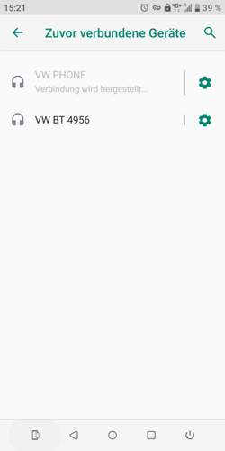

.) Oder liegt das daran, dass sich mein Handy mit dem Auto UND Autoradio verbinden versucht (siehe Screenshot)? Ich habe schon am Handy alle verbundenen Geräte gelöscht und mich dann zuerst nur mit dem Autoradio („VW BT 4956“) verbunden. Doch dann sehe ich am Tacho „Keine Verbindung zu Mobiltelefon“ o.ä. Ich muss mich dann mit „VW Phone“ verbinden, damit ich das am Tacho sehe

.) Verbinde ich mich NUR mit dem Steuergerät (Autoradio wurde nicht mit dem Handy gekoppelt und aus der Liste der verbundenen Geräte gelöscht bzw. etwaige Anfragen vom Autoradio zwecks Kopplung ignoriert), sehe ich am Tacho zwar alles wie früher – jedoch telefonieren geht dann gar nicht: das Autoradio bekommt das nicht mit, dass ich telefoniere und dementsprechend höre ich aus den Boxen nur Musik
