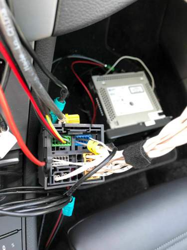

Hallo, kann mir vielleicht noch mal jemand Helfen? Das Mikrofon im Originalem Quadlock ist im grünem Stecker gepint, dort soll es ausgepint werden und in dem neuen Quadlock Adapter in den grünen Stecker eingepint werden? Weil mein neuer Adapter hat keinen grünen Stecker, erst jetzt wo ich noch USB und Aux Nachrüsten wollte kommt in den freien Platz ein Grüner Stecker rein. Hoffe jemand kann mir folgen. Oder ist eventuell jemand aus der Umgebung Mayen-Koblenz der helfen kann ?
Willst du ein DM einbauen und hast den Adapter alt auf neu?
Dann kommt Das Mikrofon nicht in den grünen Stecker.
Grün ist usb!
Das Microfon kommt in den blauen Stecker, Pin 1 und 7.

Lösung des Ploppgeräusches war, das Dynaudio mit Byte 5 zu codieren! In VCDS unter "experimentelle Codierungen" zu finden! Heisst da Booster_Sound oder so ähnlich! Damit ist das ploppen weg!
