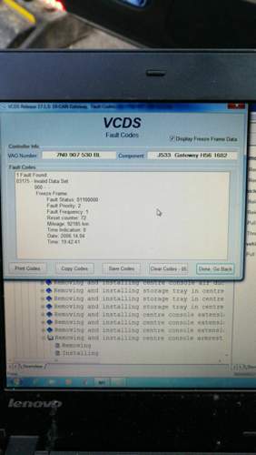

Good evening. I retrofitted DM in my passat cc 2009. One question: i flashed gateway to BL, but i have one error, picture attach.
Thank u
@Iobau998 schrieb am 5. September 2017 um 21:26:22 Uhr:
Thank u
This is your old mke data, you have to flash new parameter
Thank you. This was my teory also. One more question: 3Q camera supports VZE in East Europe?

Kurzer Bericht vom DM Umbau soweit, falls es für jemanden Interessant sein sollte:
Bis jetzt hab ich nur den Gateway getauscht, ich warte noch auf die anderen Teile.
- CAN Gateway getauscht auf
Teilenummer SW: 7N0 907 530 BL HW: 7N0 907 530 AJ
Bauteil: J533 Gateway H51 1682
- Alte Codierung übernommen
- Verbauliste angepasst
-> Side Assist, Lane Assist, Front Assist, ACC, Kurvenlicht alles da, MKW nicht. Musste dann alles stehen und liegen lassen und erst am nächsten Tag gings weiter.
-> Am Morgen waren dann auch Front Assist und ACC weg. Hab dann erstmal alle Fehlercodes gelöscht, den Innenraum wieder zusammengebaut. 2 STG hatten aber die Codierung verloren? (STG 4F-Zentralelektrik II keine Codierung mehr und STG 61-Batterieregelung eine falsche Codierung)
-> Alte Codierung für 4F und 61 übernommen und alle Fehler gelöscht.
Was noch übrig ist, keine MKE mehr und ein Fehler im STG 19. Denke das hängt zusammen.
Adresse 19: Diagnoseinterface (J533) Labeldatei: DRV\7N0-907-530-V2.clb
Revision: H51 Seriennummer: 13111300F13721
Codierung: 462006
Betriebsnr.: WSC 00200 785 01269
VCID: 7BDAAE90FA6A5999BC-802E
03175 - ungültiger Datensatz
000 - -
Umgebungsbedingungen:
Fehlerstatus: 01100000
Fehlerpriorität: 2
Fehlerhäufigkeit: 1
Verlernzähler: 2
Kilometerstand: 92597 km
Zeitangabe: 0
Datum: 2017.09.12
Zeit: 19:40:02
Kann mir wer sagen, was das sein könnte?
Der Verkäufer meinte einfach die ZDF nochmal draufspielen. Da muss ich dann wohl warten, bis ich wieder Zugang zu VCDS hab.
Dank euch schon mal.
Da hat "jemand" neue Firmware auf das GW geflasht, aber den Datensatz nicht aktualisiert. Deshalb auch keine MKE.
Kannste mit Vcp fixen mit Vcds nicht
