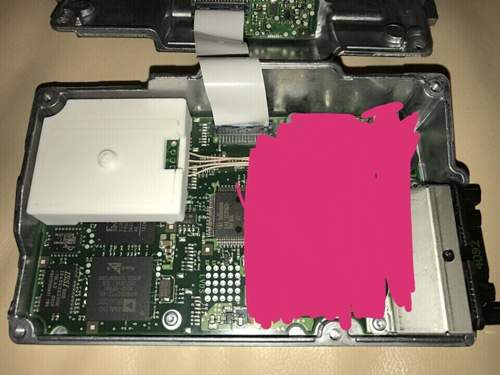

@Metanol schrieb am 11. September 2017 um 15:26:30 Uhr:
Ich habe von einem sehr erfahrenen und zuverlässigen DM Benutzer gehört, dass es Probleme bei DM Geräte mit eingebauter Platine für KS- Unterdrückung auftreten, die Geräte werden u.U. sehr heiß und können deshalb kaputt gehen.Meine Empfehlung wäre, der Tunnel des Einbauschachts so zu gestalten, dass mehr Luft von außen hereinkommt. Man sollte dabei berücksichtigen, dass die DM-Geräte passiv gekühlt werden.
Totaler Blödsinn, die Original Geräte werden genauso warm.
Mein Navi ist noch nie von Alleine ausgegangen... Mit zusatzplatine..
Na gut also- woran kann es liegen?
@Tilman1988 schrieb am 14. September 2017 um 13:41:44 Uhr:
Ja natürlich die originale Geräte werden warm, bei so einem schlechten Kühlsystem ist schon klar, aber die mit eingebauten Platinen werden ein Stück noch wärmer, du solltest eigentlich das besser wissen.
