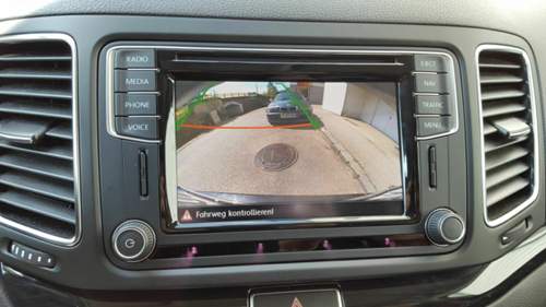

Komische Darstellung der RFK vom DM
Die Linien kommen ja von der Cam nicht vom Navi...
Ja updates bei VW Online nur über fin. Was willst du den updaten?
