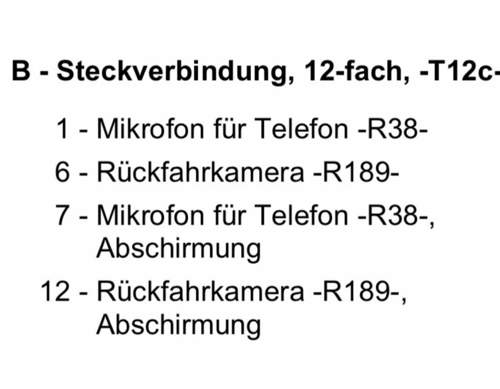

Hat jemand die Pinbelegungen vom RNS 510 und Discover Media??
Ich brauche auf jeden fall die Belegung von kleinen grünen Stecker des neuen Quadlock
Das Mikro muss ich auch noch einpinnen, nur wo? Und vom USB/AUX kommen auch einige Kabel - die kommen irgendwo in den grünen kleine Stecker vom neuen Quadlock.
Kann mir jemand helfen?
@Kmeleon
Das die Belegung vom Stecker 😉
