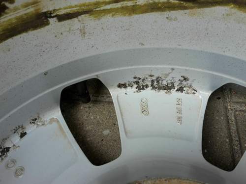

Also die vermuteten vier Spannpunkte vom Reifen wechseln kann ich nicht erkennen. Es gibt auch Korrosion an Stellen wo keine Spannbacken hinkommen. Scheint einfach schlechte Qualität zu sein. Ich werde alles lose entfernen dann grundieren und mit Felgenspray ausbessern. Nur an der Kante zum Reifen wird es wohl schwierig werden.
20170429
Also, DIESES Schadensbild ist doch schon außergewöhnlich. Ich würde es nicht unbedingt auf schlechte Qualität schieben.
Worauf dann? Da kommen keine Steinschläge hin. Ich wechsel die Räder immer selbst und bereinige sie mit der Hand sauber.
Die Theorie von @MZ-ES-Freak
Es muss ja nicht an allen Aufnahmepunkten Korrosion oder Beschädigungen geben. Aber die auf dem letzten Foto gezeigten Schäden deuten ebenfalls darauf hin.
Polmaster, das letzte Foto ist vom Frühling 2017. Da hatte ich die ersten Korrosionsstellen festgestellt und bereits bearbeitet. Dieser Bereich war auch nicht so schlimm wie jetzt am Felgenrand. Zu diesem Zeitpunkt waren immer noch die Erstausstatterreifen auf den Felgen.
Aber es ist ja völlig egal, alles Spekulationen und der Reifenhändler wird mir nach 2 Jahren einen Vogel zeigen. Ich muss was tun und werde sie jetzt im Sommer mal bearbeiten. So lassen glaube ich sollte man das nicht.

Habe die gleiche Felge am Auto und nun, nach dem zweiten Winter, Korrosionsschäden festgestellt. Eine Felge sieht katastrophal aus.
Wie sind deine bisherigen Erfahrungen?
