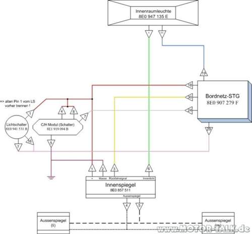

Da gibt es diesen genialen Schaltplan (siehe Bild).
Du brauchst den passenden Schalter für CH, den gibt es mit oder ohne manulle Leuchtweitenregulierung,
und dann noch ein paar Rep-Leitungen.
Dazu fragst du am besten bei deinem 🙂 nach, der sucht dir die passenden Teile zu deinem Auto raus.
Diese Infos habe ich dazu noch gefunden:
von "kus-vw-98"
Voraussetzung:
- B6
- kein Lichtsensor
- Highline Bordnetzsteuergerät mit Index F
- CH/LH Schalter
Anschlüsse:
- Lichtschalter Pin1/XZ abklemmen und isolieren
- CH-Schalter Pin7 --> Bordnetzsteuergerät Pin24
- CH-Schalter Pin4 --> Bordnetzsteuergerät Pin18
- CH-Schalter Pin8 --> Lichtschalter Pin1/XZ
- CH-Schalter Brücke zwischen Pin4 <--> Pin8 herstellen.
Und dann noch Codieren.
von "CoolWater"
Ergänzend noch die TNs für Stecker usw.:
8Z0 972 883, 3,39€ Steckergehäuse für Coming Home Schalter
000 979 133, 1,55€ Einzelleitung mit Kontakten für Lichtschalter (1 Stück bestellen, 2 Kontakte)
000 979 018, 2,92€ Einzelleitung mit Kontakten für Coming Home Schalter (2 Stück bestellen, 4 Kontakte)
000 979 009, 1,55€ Einzelleitung mit Kontakten für Bordnetz-STG Stecker 32-fach (1 Stück bestellen, 2 Kontakte)
Die Preise sollten noch halbwegs stimmmen.

Ch-b6
Hab schon das falsche STG hab eins mit C endung, und hab nen 8h... also gehts nicht. muss doch das billig ding von ebay herhalten^^
Würde mir zusätzlich ein passendes Highline BN-STG aus der Bucht ziehen und trotzdem das original CH nachrüsten.
Das wird ja wohl beim Cab auch möglich sein.
Es wird auch nicht anders als in der Limo oder dem Avant sein.
Du brauchst halt nur ein Highline BN-STG mit Index "F".
schau mal hier:
http://www.a4-a5-cabriofreunde.de/...ming-home-freischalten-im-b6.html
Also würde dieses HIER passen ? und dann einfach freischalten und das geht dann ? bzw die 2 kabel noch verlegen und den schalter ? wo sitzt das steuergerät denn ? Normal kann ich es doch über VCDS auch auslesen oder ? welche nummer hat es ? ist es das Komfortsteuergerät 046 ? unter boardnetz finde ich in vcds nichts
Ja, das müsste passen.
Weiß aber nicht ob es da für das Cab extra eine andere Version gibt.
In VCDS schimpft sich das Ganze "09 - Zentralelektrik".
Das BN-STG findest du unter dem Armaturenbrett im Fahrerfußraum.
Meine Anleitung kann dir dabei behilflich sein es zu finden und auszutauschen.
