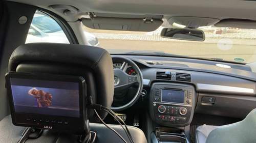

Hi. Ja habe das Dynavin eingebaut.
Läuft alles ganz gut. Kann die Uhr über Dynavin stellen und Lenkrad und Radio/Tachodisplay geht auch.
Das eigene System Bassiert zwar auf Windows CE, bin aber km gesammten sehr zufrieden.
Vorne Navi, hinten Film geht auch einwandfrei

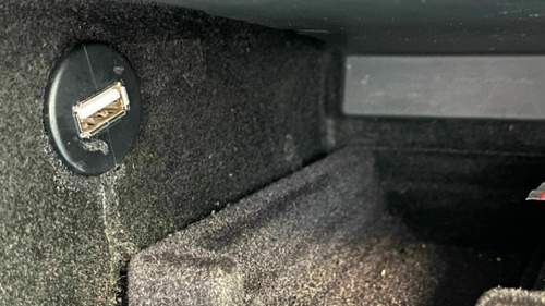

Kabel für Airplay hab ich mir ins Handschuhfach gelegt mit einer USB-Dose.
so... muss hier auch nochmal nachfragen, hast du alle funktionen am Lenkrad? und FADER ? wenn du navi nutzt und hinten film schaust, welcher ton läuft? ggf. kannst du den trennen? also hinten film mit ton über kopfhörer und vorn musik?
danke.
Ich hab beim Navi immer den Ton aus.
Am Lenkrad geht Ton laut/leiser, Kanal/Track wechseln wie beim normalen Radio.
Man darf keinen zusätzlichen Can Adapter einbauen. Das Dynavin hat einen integriert
Das mit dem Ton trennen mit vorne und hinten hab ich nie probiert.
