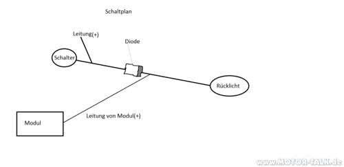

Ich habe hier was aufgezeichnet.So wie ich das mir vorstelle das erste Bild.ist das ok?
Und das mit relais habe ich aufgezeichnet kann aber einer bitte zeigen welcher kabel wo drane kommt.
mfg
Das ist ok so.
Aber Achtung:
Es ist so, dass das geschaltene + vom Lichtschalter (erste Stufe) auf eine Stromschiene läuft, von wo es auf mehrere Kreise (über seperate Sicherungen) verteilt wird, also Standlicht Links (Si 23), Rechts (Si 22), Kennzeichen und Tachobeleuchtung, vermutlich SI 4 + 5. Du brauchst jeweils eine Diode für die beiden Stromkreise links und rechts, und eine zusätzliche in einer der beiden Steuerleitungen, die du von deinem Modul ziehst.
Sonst schaltest Du die nämlich nachträglich elektrisch zusammen, was a) Auswirkungen auf die Sicherheit hat (bei einem Kurzschluss in einem der beiden Kreise würden dann beide ausfallen und b) könnte es auch Auswirkungen auf andere Schaltungen wie das Parklicht haben, dann würde es links und rechts leuchten.
Der Einsatzort der Sicherungen dürfte auch die geeignete Stelle sein, wo du deine Modifikation am besten anbringen kannst.

Hallo Feline50
HAbe noch eine zeichnung gemacht könntest du vll mir die Dioden reinzeichnen wohin ich die setzen soll.
HAbe parr dieoden gefuden was währe mit den hier
Hier
und Hier
DAnge für deine Mühe
mfg

und Hier
Die 1N4001 sind zu schwach, das Standlicht zieht jeweils ca. 2-3A
Die anderen sind Ok. Mir ist vorhin btw. ein kleiner Fehler unterlaufen, du brauchst pro Kreis 2 Dioden, jeweils eine um zu verhindern dass der Strom zum Lichtschalter/zugehörige Stromschiene zurückfließt, und jeweils eine in der Zuleitung deiner Schaltung dahin, damit diese sich nicht gegenseitig in die Quere kommen.
Der "Verteilerkasten", wenn es einen solchen gibt, scheint ein guter Einbauort zu sein. Sind dort möglicherweise Steckplätze vorhanden, die mit irgendwelchen Brücken belegt sind? Es könnte, wie gesagt, gut möglich sein, das dort eine solche Schaltung bereits vorgesehen ist. Dann wäre es einfach, die Schaltung auf einer kleinen Lochrasterplatine nachzubauen und dort zu platzieren, denn dort dürften alle Abzweigungen zusammenlaufen.
Das ist aber jetzt im Bereich der Spekulation, ich kann Dir nur grundsätzlich sagen, wie es funktioniert, die tatsächlichen Gegebenheiten und den Schaltplan des Autos kenne ich nicht. Und meines möchte ich jetzt nicht deswegen zerlegen. 🙂
Schematisch müsste es so aussehen:
Anhang.
Grüße,
Joe
