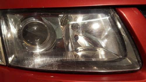

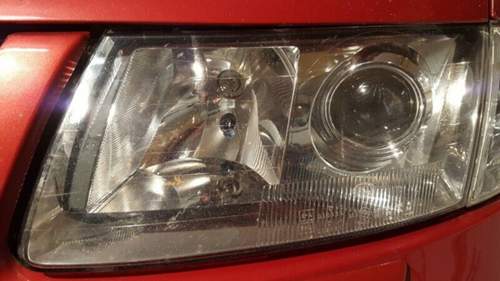

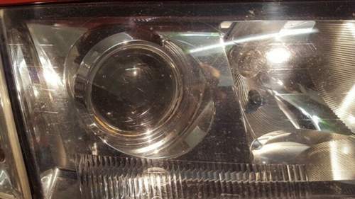

Wie sehen denn die Streuscheiben bzw. Scheinwerfergläser aus? Sind die stark verwittert oder vergilbt?
Themenstarteram 3. November 2015 um 20:02
Sie sehen eigendlich noch Ok aus.
Habe damals das Komplette Frontglas abgenommen und sie gereinigt.
Habe sie gereinigt weil ich in der Mitte immer ein Schatte drin hatte der ist jetzt weg.
Die Linsen waren richtig Mattig nach den Reinigen waren sie wieder richtig Klar. Von Vorne konnte ich sie mit einen Lappen reinigen von Hinten bin ich mit einen Lappen nicht dran gekommen.
habe Hinten nur das Isopropran dran gesprüht.
Nur weiter nach Vorne Leuchten tuen sie nicht

Nicht dass Du mit der Aktion "Isopropran von hinten rein sprühen" die Beschichtung der Reflektoren gekillt hast... Oder diese ist im Laufe der Zeit "abgebrannt"...
Die Reflektoren sind bei Linsenscheinwerfern unnötig, sie sind nur für das bessere Aussehen der Scheinwerfer da.
Wenn die Einstellung bei einer Prüfung immer stimmt, müssen die Scheinwerfer demnach während der Fahrt nach unten "wandern". Ich kann ich mit nicht vorstellen, dass bei der Einstellung korrekt gearbeitet wurde.
Die Linsen sind nicht matt oder verschmutzt und die Acrylglas-Abdeckung ist auch o. k. und das Licht am Garagentor sieht auch sehr hell aus, daran kann es nicht liegen.
