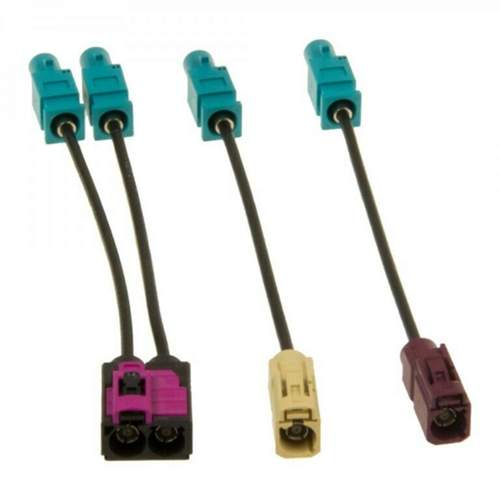

Auch wurde mal von einem Antennenadapter gesprochen MULF/TCU auf Combox.
Keine Ahnung ob ich den auch benötige.

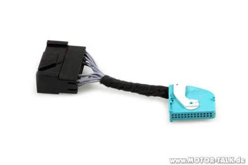

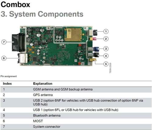

Ich habe mal ein paar Bilder angängt was ich so alles informatives gefunden habe (Pinbelegungen, Einbauorte usw.)
Cu
Wichtl
Umruestadapter-mulf-tcu-auf-combox
Antennenadapter-mulf-tcu-auf-combox
Combox-connectors-2
+4
Von wo bekommt man die kabel adapter
z.B. bei Kufatec...
https://www.kufatec.de/.../-TCU-auf-Combox

Pnp-cables-all-resized-wm-500x500
Habe alles geprüft bei meinem F01 mit TCU und Mulf
Da passt von den stecker nur der USB stecker in die Combox die restlichen stecker passen nicht
Und natürlich der grosse stecker wo man es umpinnen muss

Habe bei meinem Erworbenem COMBOX keinen GPS steckplatz.
Ist das GPS kabel nur bei Fahrzeugen die NBT haben vorhanden ?
Eins interessiert mich aber noch wofür soll das Schwarze steckplatz sein den da passt das schwarze kabel vom fahrzeug rein
Servus.
Combox mit GPS Anschluß wird, von Werk, bei FZ ohne SA606/609 Navigation verbaut, kann jedoch auch mit dieser SA genutzt werden. NBT ist andere Liga und benötigt keine Combox, sondern TCB.
Der schwarze Anschluß ist für USB Buchse, habe in nur 10 Sekunden bei Google gefunden. Wie schafft man eine Nachrüstung ohne Basiswissen?

das hättest Du auch aus meiner Bildersammlung aus Post#3 ersehen können. Darum habe ich es ja gepostet um die Infos zusammenzutragen ;-)
@wolli,
könntest Du mir denn bestätigen, dass die Pinbelegung die ich im Post#3 hochgeladen habe, auch die richtige zum umpinnen meines F10 ist (Mulf2high & TCU) ist?
Und was ist mit diesem Antennenadapter? Brauche ich den oder muss ich an den Steckern rumschneiden das die Codierungsnasen passen?

Deine pinbelegung ist FALSCH
