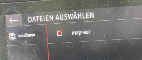

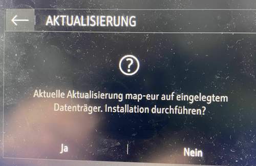

Nach Stunden später im Auto die Meldung:
Aktualisierung fehlgeschlagen
Als erstes hat er gar keine Daten gefunden dann nach 10 Sekunden
dann ging es los. Siege Bilder.
Und nun?
Alles nach Anleitung am Pc gemacht.
Eigentlich sollte nur das Radio aktualisiert werden.
Update war aber dann eigentlich nur die Karte.
Nur das funzt mich...
D28ab759-5d3e-46fa-be57-36bff77bf60c
7a86474b-71e4-4347-ba3d-c71da14ea976
Ec0208f4-ade8-443f-8da2-1b24c67cd410
+2

Sieht meine Fotos.
Kommt bei dir denn wenigstens die Abfrage welche Länder installiert werden soll ?
Welcher Firmwarestand ist denn derzeit installiert ?

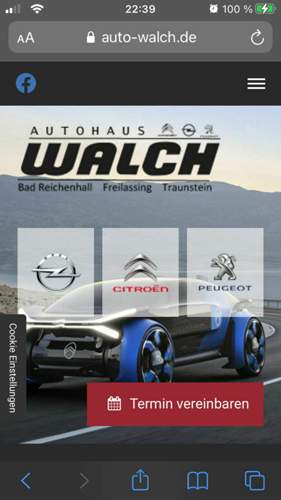

Hm, bei uns gibt es einen Citroën und Opel Händler in einem, der auch für Peugeot Service machen darf, der hat also alles ???????
Foto
