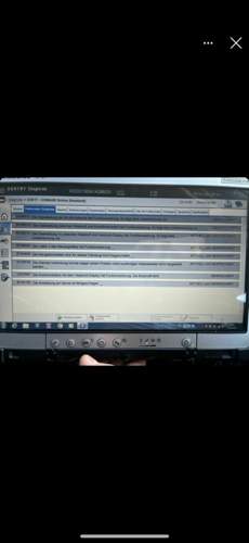

Hey wollte bei mir auch das widescreen nachrüsten allerdings bleibt mein navi Bildschirm schwarz eventuell kennt sich hier ja jemand mit aus
102b8968-c488-4b6c-8def-31686fd9b2e1
Steht doch da…
Botschaft fehlt…
Defekt am Display Kabel oder COMAND….
