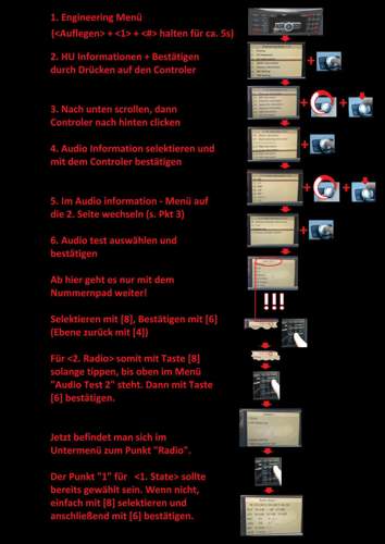

vielleicht passt das hier rein zum Thema Geheimmenü und mögliche Modifikationen :
Noch habe ich die Suche nach der Ursache für meinen miesen bzw. instabilen
Radio-Empfang noch nicht ganz auf gegeben.
Daher habe ich mich noch einmal auf die Suche im Menü des Comand gemacht, ob es nicht vielleicht doch eine Möglichkeit gibt, die Empfangsstärke mit Boardmitteln einzusehen.
Vielleicht ein alter Hut, aber ich kannte es noch nicht 😉.
Und tatsächlich, es gibt so etwas. Neben der Momentananzeige kann man an anderer Stelle noch eine Statistik über verschiedene Zeiträume mitprotokollieren (Durchschnittswerte).
Empfangsstärke Antenne anzeigen
Wie man die Empfangsstärke in db anzeigen lassen kann, könnt Ihr in dem Bild erkennen.
VG
Christian
Empfangsstärke Comand 4.7
