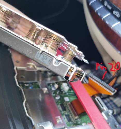

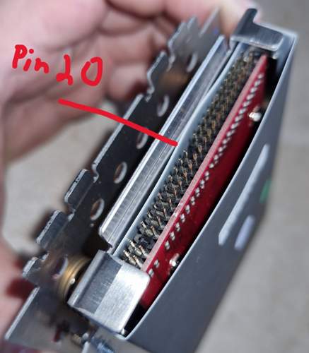

! Es wäre auch möglich das IDE Kabel genau falsch herum aufzustecken wenn der Pin 20 im Stecker vom Comand nicht blockiert bzw vergossen ist. Weiter musst Du aufpassen das Du nicht evtl beim Einstecken einen Pin verbogen hast. Zu hoher Stromverbrauch lässt ja auf einen Kurzschluss schließen. Das Adapter könnte auch defekt sein...aber am PC hat es ja noch funktioniert. Prüfe die Sachen mal..nimm alles nochmal auseinander und checke ob irgendwas falsch zusammengesteckt wurde. Dann nochmal die SSD am PC testen ob sie da noch funktioniert und in Macrium die Platte mit den Partitionen wieder angezeigt wird. Eigentlich darf der Stromverbrauch nicht zu hoch sein. Da stimmt was nicht !
Auf den Bildern siehst Du meinen IDE Stecker. Der hat mehr als die 44 Pins für Daten und 5V. Er deckt das Jumperfeld mit ab. Pin 20 ist wie man schwach erkennen kann im Stecker blockiert so das man die Platte bzw das neue Renkforce Adapter beim NTG 3.0 nicht verkehrt herum stecken kann ohne dabei einen Pin zu verbiegen. Beim NTG 3.5 solltest Du das aber prüfen da es hier anders sein könnte. Du hattest da glaube einen Drive Caddy. Da muss die Platte korrekt eingelegt sein damit das alles korrekt zusammen passt beim Einschieben. Ich würde auch mal in den Drive-Schacht vom Comand gucken ob da schon was verbogen wurde...
IDE Stecker vom Comand
IDE-Anschluss am Renkforce
Man kann nur eine PDF anhängen...also hier für Renkforce

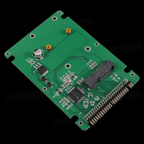

Sieht die IDE Seite deines Adapter so aus, wie dieser Adapter?
Ansonsten probiere die Clone Schritte 10 bis 13, wie in dieser Anleitung beschrieben.
Hier ein Bild und die tech. Daten meiner neuen HArdware, die Datenübertragung hat ja laut Macrium einwandfrei funktioniert. Sogar mit "forensische Kopie" wie hier ein Vorposter angeregt hat. Im US-Forum wird diese Option ja gar nicht gemacht. Hab jetzt nochmal alles mit XClone5 gemacht und mal gucken.
Es gibt sogar noch die Toshiba HDD in China zu kaufen, wäre meine nächste Option die HDD nur durch eine gleiche HDD zu ersetzen.
Das Citroen-Forum diskutiert auch darüber, wass so eine SSD unter 0Grad macht, die gehen dann teilweise nicht mehr. Da soll die HDD besser sein, Industriequalität nicht Verbraucher.
Specs Adapter
44pin msata zu 2.5 "ide hdd ssd msata zu pata adapter konverter karte mit fall 10*7*0,9 cm
Voll konform mit 44pin ide spezifikation
3,3 Volt Mini-PCI-E SSD (MSATA-Modul) Unterstützung
Mini-PCI-E 52-poliger Stecker
Strom versorgung: 5v
Mini pcie ssd volle größe dimension unterstützung:
St6008c sintech msata ssd zu 44pin ide adapter verbindet mini pci-e msata ssd mit fall als 2.5 "ide hdd
Es kann in jeder Anwendung verwendet werden, in der 2.5 "ide ssd Laufwerk verwendet werden kann

Wenn Du tatsächlich das IDE2MSATA auf dem Bild hast dann hast Du schonmal einen etwas schlechteren Chipsatz von JMicron genommen. Das sind die billigeren die es auch bei AliExpress gibt... ich hätte lieber den Delock oder baugleichen Renkforce mit Marvel Chipsatz genommen. Ich glaube alle bisher hatten den genommen.
Will nicht sagen das der andere nicht geht aber lieber keine Experimente wenn man weiss welcher definitiv gut funktioniert.
Mit dem anderen gab es glaube mit dem ein oder anderen alten Notebook Probleme laut Amazon Rezessionen...
Ja auch nach dem Klonen mit HDClone X5 free wird die SSD im Auto nicht erkannt obwohl seitens Programm auf dem PC alles fehlerfrei ablief. Bleibt also tatsächlich die Hardware als Fehlerquelle, und warum nicht, taugt der günstige mSATA2IDE für 6€ nicht ganz so viel wie Delock für 40€... Fraglich ob danach halt meine SSD für schmale 11€ geht oder ob die es ist, welche in Wirklichkeit nicht erkannt wird.
