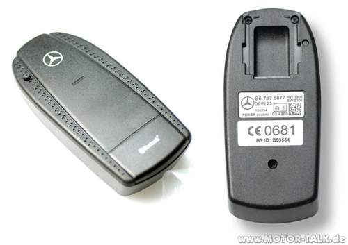

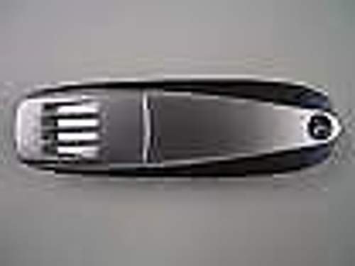

Hallo Neuster,
ganz versteh ichs trotzdem nicht, weil mir vor einem Jahr genau dieses Teil als das einzig Mögliche verkauft wurde. Gibt es außer dem anderen Teil in Mercedes SLR-Look (was zb. für die Nokia-Telefone war) noch was anderes für die iPhones von MB?
Gr.
Jürgen
Original geschrieben von John-35
Hallo Neuster,ganz versteh ichs trotzdem nicht, weil mir vor einem Jahr genau dieses Teil als das einzig Mögliche verkauft wurde. Gibt es außer dem anderen Teil in Mercedes SLR-Look (was zb. für die Nokia-Telefone war) noch was anderes für die iPhones von MB?
Gr.
Jürgen
Hi Jürgen
Ja, es gibt in der Tat noch etwas anderes für die iPhones von MB (ich beziehe mich jetzt mal nur auf das Comand NGT2), da hat dich der 🙂 entweder nicht ganz vollständig informiert oder Du hast keine Komfort-Telefonie Option in Deinem ML eingebaut, welche man für das von mir verwendete Cradle benötigt...
Das von Dir verwendete "SLR-Look Teil" ist eine Bluetooth Anbindung an das Comand. Eine der "Nebenwirkungen" ist, dass Du immer mit der Antenne des iPhone telefonierst (nicht so gut), und nicht laden kannst.
Das von mir verwendete Cradle for iPhone 3G/S (Best.Nr. A2048203951) ist eine Aufnahmeschale für das iPhone 3G/S. Die Anbindung ans Comand erfolgt zwar auch über Bluetooth, ABER: wenn das iPhone in der Schale ist, wird die externe Antenne des Fahrzeugs verwendet (sehr guter Empfang) und das iPhone wird geladen. Ergo: wenn das iPhone NICHT in der Schale ist, erfolgt auch eine Anbindung ans Comand per Bluetootg aber es wird die interne iPhone Antenne verwendet und das iPhone wird logischerweise auch nicht geladen.
Du findest die verschiedenen Optionen auch im aktuellen Mercedes Mobilfunkatalog (SuFU oder googeln) - wie gesagt, ich vermute Du hast keine Komfort-Telefonie Option, daher die Empfehlung Deines 🙂.
