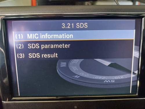

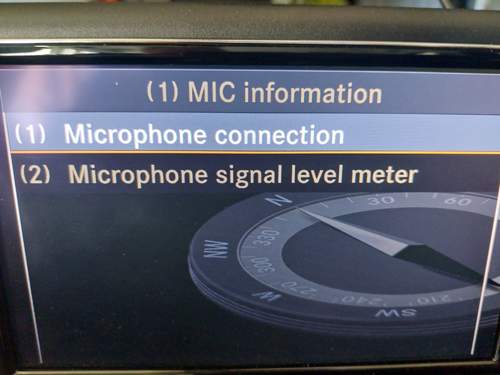

Es gibt aber zumindest in dem Engineering Menü des COMAND NTG4 Systemes mehrere Punkte um die Mikros zu testen.
Mann muss für eine Fehlersuche also nicht extra XENTRY bemühen.
Gruß Michael

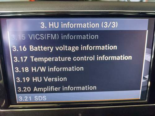

Edit: Wurde irgendetwas in dem Infotainment / Telematik Bereich nachgerüstet?
Schritt 1 / HU Info 3/3 = 3.2.1 SDS
Schritt 2 / MIC Information
Schritt 3 / Microphone connection auswäh
+3
Hab mal Deinen Tipp befolgt, leider das gleiche Ergebnis wie über xentry.

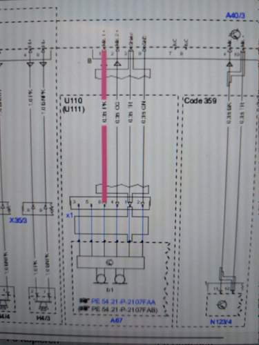

Habe mir gerade die Schaltpläne für Fahrzeuge der Vormodellpflege angeschaut. Da gibt es nur eine Masse, eine Abschirmung und die 2 + Adern der Mikrofone.
Ausser bei Taxen oder Japan Ausführungen kann es nach einer kurzen Suche wohl anders aussehen.
Um dort mehr Gehirnschmalz in eine konkrete Suche zu stecken benötige ich also die FIN.
Normal haben diese Mikrofone Vorverstärker eingebaut die meistens über ihre eigene "Signalleitung" die Versorgungsspannung rückwärts eingespeist bekommen.
Messe bitte einmal was du an dem Stecker B der HeadUnit an PIN 1 Pink und an PIN 2 Orange jeweils gegen Masse also gegen PIN 9 Grün für eine Gleichspannung (DC) messen kannst.

So den Plan den ich weiter oben bereits eingestellt habe passt zu deinem Fahrzeug.
Es war weder ein TAXI noch ein Japan oder Kanada Reimport.
Es ist nach der Datenkarte ab Werk zusätzlich nur der CODE 810 also ein Soundsystem zu dem COMAND NTG4 System verbaut.
Also keine UCI Schnittstelle im Handschuhfach oder ein Telefon in der Mittelkonsole. Wenn davon doch etwas verbaut ist, wurde es ohne Nachtrag verbaut.
Da ich in den Plänen keine weiteren abgehenden oder ankommenden Adern bei der Steckverbindung X1 in den PINs 3 und 5 finde, würde mich interessieren ob da bei deinem Fahrzeug etwas angeschlossen ist.

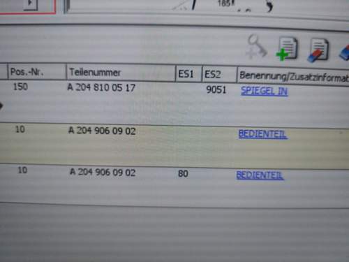

Unten zur Kontrolle die bei deinem ab Werk verbauten Teilenummern der COMAND HeadUnit und dem Innenspiegel.
Gruß Michael
Teilenummern / 80 bei ES1 = Tauschgerät

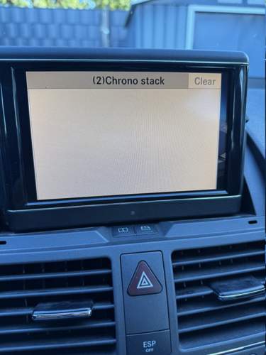

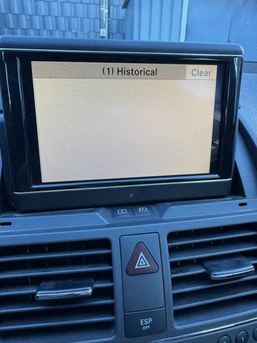

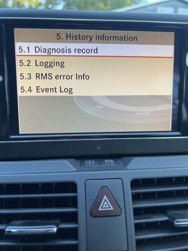

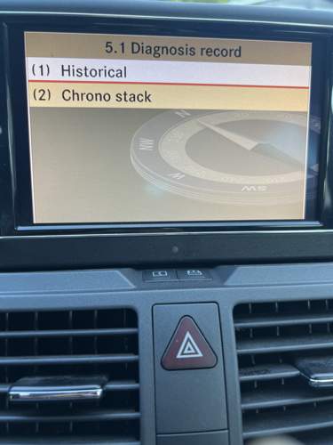

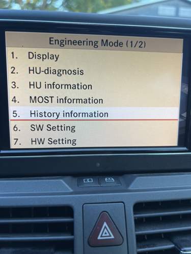

Lese bitte im Engineering Menü die Fehlermeldungen in der History aus.
Am besten zuerst einmal sämtliche alten Fehler löschen und dann nach ein paar Tagen erneut auslesen / fotografieren und hier einstellen.

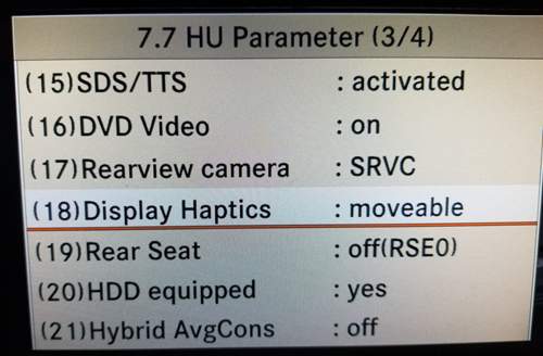

Da ich gerade in einem anderen Thread ein Foto von der Konfiguration von unserem COMAND ENGINEERING Menü eingestellt habe eine Frage:
Ich weiss noch nicht 100%ig was "SDS/TTS" bedeutet.
SDS könnte ja für "Speech Dialog System" stehen.
Ist der Menüpunkt 15 bei dir wie bei unserem System aktiviert?
Bedenke manche Änderungen werden erst nach einem Neustart der Unit aktiv. Also mindestens 15 Sekunden den AUS/EIN Taster (Lautstärkeregler) an der UNIT gedrückt halten oder das Fahrzeug mit abgezogenen Zündschlüssel für ca. 2-3 Minuten verriegeln.
Edit: Gerade bei MHHAuto gefunden: Speech Dialog System/Text-To-Speech
HU Parameter COMAND NTG 4.0
der Punkt SDS TTS sieht bei mir genauso aus..
Meinst Du mit Historie löschen Pkt 5 history Information?
+2

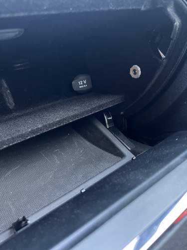

Hab noch was im Handschuhfach gefunden, siehe Foto.

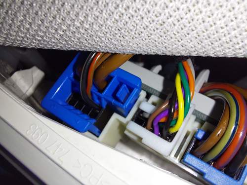

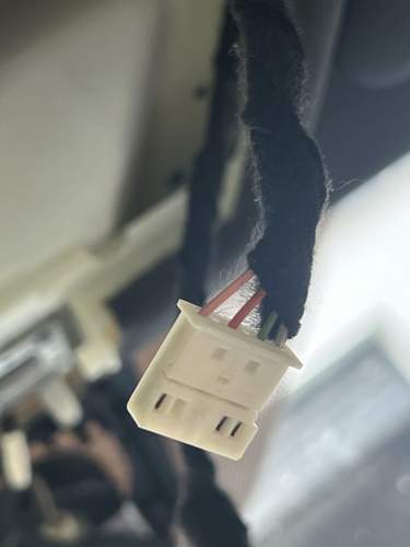

So sieht das Mikrokabel in der DBE aus, auch original.

Wenn der betreffende HU Parameter so wie bei mir aussieht kann es daran ja auch nicht liegen.
Ja wenn alles wieder angesteckt ist oben rechts in der History "Clear" bestätigen.
Einige Fehler werden da sicher schon länger abgespeichert sein.
Wir wollen ja nur die aktuellen Fehler sehen.
Das rechts im Handschuhfach ist nur die AUX-In Buchse.
Der Stecker von den Micros stimmt mit dem Plan überein.
Die Spannung an den Micros natürlich nur messen wenn alles wieder angesteckt ist. Ich möchte nur wissen ob da eine Gleichspannung für eventuell in den Micros verbaute Vorverstärker anliegt.
Die Steckverbindungen sind ja nach deinen Fehlerbeschreibungen und dem Foto in Ordnung.

Stimmen meine eingestellten Teilenummern mit deinen verbauten Geräten überein?
Du kannst natürlich auch direkt oben an X1 messen.
die Messwerte nach mehrmaligem Messen oben am Stecker hinter der DBE:
Pink - Grün = 4,22 V
Orange - Grün = 4,22 V.

Der Fehlerspeicher im Comand bleibt leer.
