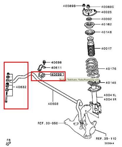

Hi Leute, ich hoffe ihr könnt mir weiterhelfen.
Ich habe seit dem ich das Auto habe, mehr werdende metalische kratzgeräusche im linken vorderachsen Bereich. Nun habe ich es auch bei normalen Temperaturen und wenn ich durch Schlaglöcher oder Bodenwellen fahre.
Ich bin also zu Mitsubishi gefahren und habe einen offizellen Auftrag davon gemaht.
Sie haben mir die Vorderreifen abgebaut, die Stossdämpferkolben gereinigt, festgestellt das meine Bremsen eine 8 sind (das mir schon bekannt durch eine andere Werkstatt war) und sie schrieben mir auf, das ich ggf. "Stabilisatorgelenke" vorne neu benötige.
Nun möchte ich mir die Teile bestellen doch ich weiß nicht was diese Stabilisatorgelenke sind (der eine sehe so aus, als wäre er leicht verdreht).
Könnte mir bitte ein Fachmann mitteilen was das für ein Teil ist oder noch besser einen Link stellen, damit ich weiß was ich da bestellen muss?
Ich habe da einmal eine grade Stange mit mehreren Gummepropfen oder eine Koppelstange mit zwei Köpfen angezeigt bekommen. Ich hoffe ihr könnt mir helfen :)

Ich verstehe darunter die Gummis die mit einer halben Schelle am Stabi aussen festgeschraubt sind. Aber wenn du sagst: einer sieht verdreht aus. Hättest du es dir zeigen lassen sollen. Oder meinen sie die Koppelstangen?
Ich als Leihe bin da überfragt, bei Mercedes war da nur eine Koppelstange mit zwei Köpfen und hier werden mir zwei Dinge angezeigt.
https://www.autodoc.de/.../18034-1-3
Schau mal hier rechts auf dem Bild. Das meinte ich
https://www.atp-autoteile.de/.../...-radaufhaengung-mitsubishi-colt-vi
Oh ha das sieht ja noch mal ganz anders aus als das was ich im Kopf hatte. Er sagte "Wir hatten die Reifen runter und das einzige was wir sehen, dass das Stabilisatorgelenk links etwas verdreht aussieht und man sie am besten beide wechselt". Sie würden Stück 25 Euro kosten.
Aber....ein metallisches Geräusch entsteht da sicher nicht.
Aber ist hier was ersichtlich? Ich hatte an die mittleren Gummis gedacht. Aussen ist wohl senkrecht.
Das ist die Koppelstange: 4056A052
das ist die Buchse : MR539476
Wenn die teile ausgeschlagen sind, dann kann das schon mal richtig poltern. Könnte aber auch vom Domlager kommen.

Hey Leute, heute haben wir die Bremsen eingebaut und die Koppelstangen, nun ist die Frage wie weit muss man diese den festziehen?
Mein Freund meinte er möchte sie nur ungern zu fest ziehen da er nicht die Gummi zerdrücken möchte. Ich habe die alten nach Augenmaß per Fingernagel an die neuen dran gehalten, die alten hatten ein ganzes Gewinde, die von trw nur ein Stück. Doch mein Freund meinte wenn die bis zum Anschlag festgezogen werden, das man sie dann vielleicht nicht mehr lose bekommt.
Mitsubishi meinte per Telefon Handfest anziehen was auch immer das bedeuten soll.
In der Beschreibung stand nur "mit dem Drehmoment des Herstellers" nur steht nirgends eine drauf.
Habt ihr Erfahrungen damit? Bei der Probefahrt habe ich nichts grundsätzliches bemerkt, die Bremsen fühlen sich noch wie auf Spüli an und die Koppelstangen haben zumindest nichts an der Spur verstellt, ich wüsste nun auch nicht wie ich es in Erfahrung bringen kann das sie falsch angezogen sind.

Soweit zusammendrehen, dass alle Gummis leicht gestaucht sind
Das Video habe ich auch vorher gesehen, doch das erklärt mir nicht wie weit ich das Gewinde eindrehen darf, auf dem Video wirkt das Gewinde kürzer als die von trw, sonst hätte ich auch nach Lust und Laune festgedreht.
Das Gewinde muss 22,7mm rausgucken. +/- 1,5mm
Weiß vielleicht jemand wo ich den Halter/Bügel noch herbekomme?
Überall ausverkauft und sogar mein Mitsubishi Händler hat anscheinend Probleme.
Auf dem Bild 40611.
Die richtige Nummer wäre die MR539605
