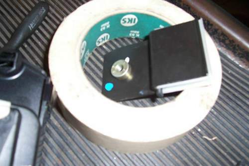

Im Zuge der Erhaltung meiner S –Tonne möchte ich meine beiden vorderen Cola Scheiben erneuern lassen.
Mein Glaseinbau Geschäft meinte das man Spezialwerkzeug braucht um die Scheiben einzustellen und er das nicht machen könnte, wolle…😕
Kann es sein das das, ein Märchen ist? Wenn ja baue ich sie mir selber ein, wenn nein, lasse ich es machen.😉

Ich war heute mal bei C…..s und habe mal um Rat gefragt, geerntet habe ich ein Lächeln und die Bestätigung dass es problemlos ohne Märchenhafte Spezialwerkzeuge von MB geht…😉
Also Scheiben bestellen, und auf in den Schrauber Kampf für eine Cola freie Scheibenzukunft.😎
Luis

Hallo
@Rüdiger
wenn du vorhast, deine Seitenscheiben zu bearbeiten, dann laß von Folie besser die Finger.
Die Scheiben müssen eh` raus.
- die Folie um 2 Ecken und innerhalb den Führungen, wie soll das halten 😰
dann schlage ich doch, wenn schon, denn schon, eher für Selbermacher 😁 vor...
Glasfarbe, Ätzfarbe hitzefest bei der Firma Ulfalux anfragen und dauerhaft "versiegeln mit Rand"
