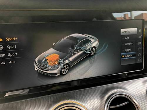

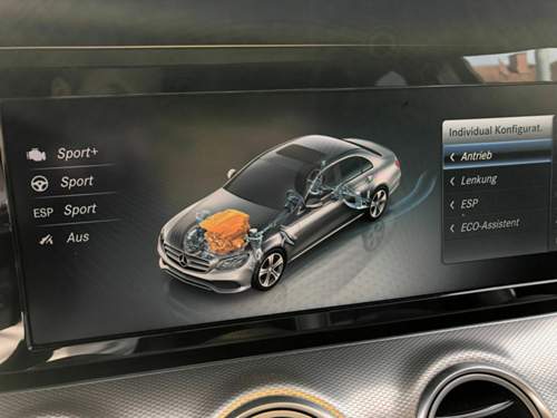

Nein - das geht eben nicht!!! Wie schon beschrieben - in individual kann ich den Gertriebemodus nicht auswählen - das ist ja was mich so maßlos ärgert🙂
Guck - nur Eco, Comfort, Sport oder Sport+ ist möglich - aber kein manuell 😉
und nur Antrieb - kein Getriebe;(

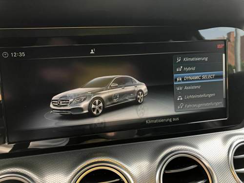

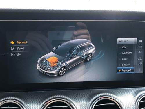

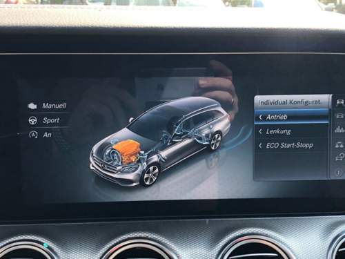

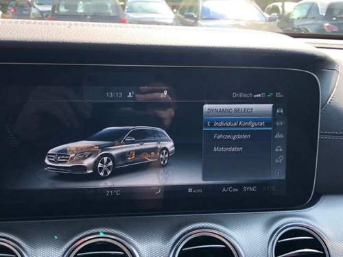

@daywalker2311
Warum es bei Dir nicht geht, keine Ahnung....bei mir geht es, sonst würde ich es nicht schreiben, siehe Bilder......das letzte Bild zeigt M1 direkt nach Anwahl „Individual“.
+2
Daniel, du hast absolut Recht, nehme alles zurück
@dervectra - dasist ja lieb, dass du gleich Bilder machst - glaub dir schon das es bei dir geht! Liegt bei mir wahrscheinlich am Hybrid - daher geht es wohl nicht - und sag jetzt nicht du hat’s auch nen 350e 😉
