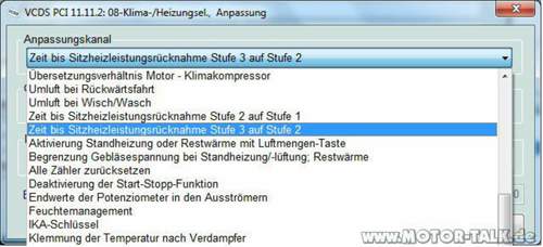

Wie geht bitte die Erhöhung der Temperatur der Lenkradheizung. Das Ding ist echt nervig. Eird kurz warm und dann gleich wieder kälter. Ich hätte gerne eine ordentliche Temperatur bis die Heizung selber wieder ausschalte.
Gruß Laurenz
P1000892
über die Sitzheizung?
Sitzheizungscodierung ist schon erledigt. Hat aber keinen Einfluß auf die Lenkradheizung. Muß da noch eine andere Möglichkeiten geben...?
Gruß Laurenz
Gruß Laurenz
STG16 (Lenksaeulenelektronik)
Anpassung
Kanal 10 Temperatur erhoehen
CU,
data
@datacrime
danke für die schnelle Antwort.
Wird dadurch nur die Grundtemperatur erhöht, oder auch die Rücknahmezeit erhöht oder gar ausgeschaltet. Fals es keinen Einfluß auf die Rücknahmezeit hat, kann man diese auch wo einstellen?
Hast Du Erfahrungen mit dem Unterschied zwischen VCDS und VCP. Ich habe mir die Grundcodierungen mit VCDS von einem Mitarbeiter bei meinem Freundlichen machen lassen. Will mir jetzt selber eines kaufen. Kann man mit dem VCP auch alles machen was mit VCDS geht? vCP wäre bei Stemei ja sogar günstiger als wie ein VCDS. Allerdings bekomme ich in ein paar Wochen noch einen neuen Sharan, dieser steht nicht auf der VCP Liste. Geht der nur mit VCDS? Fragen über Fragen....
Gruß Laurenz
es kann lediglich die Temperatur erhoeht werden. Ich rate aber dazu, es hier jedoch nicht gleich zu uebertreiben. 🙂

Hab mal in einem Fred gelesen, das die Lenkradheizungen reihenweise durchgebrannt seien sollen wenn die Temp hochgedreht wird, würde da sehr vorsichtig mit sein, aus meiner Erinnerung habe ich 30°C in meinem VCDS gelesen. Wichiger wäre die Zeit, ob man die einstellen kann kann ich aber nicht sagen. Ich schalte die Heizung einfach schnell ein und aus, dann geht das auch.
ich glaub bei mir war so was um die 28° voreingestellt, habs auf 31° erhöht und weil mein Lenkrad ja deutlich dicker ist..
Müsste man mal gucken ob es da auch ne Zeitschwelle im LenkradStg gibt..
