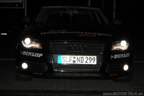

@DVE hat hier den ultimativen Vergleich geliefert. *klick*
Ergebnis ist wohl klar - oder?
Unisurfer
Unisurfer
Jepp, MTEC Superwhite rulez. ;)
Gruß Nancy und Dirk
Unisurfer
Jep... wenn ich die Überschneidung der vorderen Lichtkegel betrachte, ist klar: Die "gelbe" Lampe ist einfach heller. :p

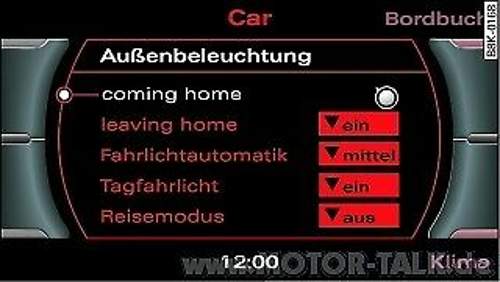

HI
wer kann mir helfen?
Im Car-Menü kann unter
Außenbeleuchtung
coming home
leaving home
Fahrlichtautomatic
Tagfahrlicht der
Reisemodus (Linksverkehr) von AUS auf EIN eingestellt werden.
Wie ist dieser Reisemodus bei euch zu sehen?
Mit roter Schrift ständig zu sehen oder ist die Schrift ausgegraut und nur beim Einstellen in roter Schrift zu erkennen?
Kann der Reisemodus während der Fahrt bei euch umgestellt werden oder nur im Stand des Fahr-zeuges?
Ich meine, dass die Schrift früher ständig in rot ständig zu erkennen war und durch meine verschiedene Umcodierungen dieselbe, wie oben beschrieben, jetzt ausgegraut ist.
Danke für die Antworten
Wählen Sie: Funktionstaste CAR > Außenbeleuchtung.
Die Funktion coming home sorgt bei Dunkelheit dafür, dass nach dem Ausschalten der Zündung und Öffnen der Fahrertür das Umfeld des Fahrzeugs beleuchtet wird. Die Einschaltdauer kann für einen Zeitraum von 0 (aus) bis 60 Sekunden eingestellt werden.
coming home und leaving home funktionieren in der Schalterstellung AUTO
Fahrlichtautomatik: Die Empfindlichkeit des Lichtsensors (Einschaltzeitpunkt) kann verändert werden.
Tagfahrlicht: Das Tagfahrlicht wird bei eingeschalteter Zündung ein-/ausgeschaltet1
Reisemodus: Der Lichtkegel des Abblendlichts ist asymmetrisch. Dadurch wird der Straßenrand auf der Seite, auf der Sie fahren, stärker ausgeleuchtet. Wenn Sie in ein Land fahren, in dem auf der anderen Straßenseite als im Heimatland gefahren wird, blenden Sie den Gegenverkehr. Damit Sie nicht blenden:
Bei Fahrzeugen mit Xenon-Scheinwerfern muss der Reisemodus eingestellt werden.
Bei Fahrzeugen mit Halogenscheinwerfern müssen bestimmte Bereiche der Scheinwerfergläser mit einer lichtundurchlässigen Klebefolie abgedeckt werden. Weitere Informationen erhalten Sie bei Ihrem Audi Betrieb bzw. im Fachhandel.
Reisemodus kann währen der fahrt nicht geändert werden.
VG.
