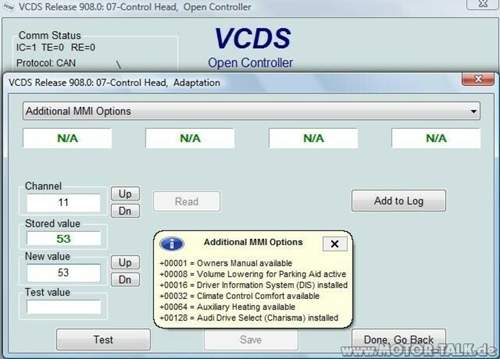

Original geschrieben von Unisurfer
...om A5OC-Thread hier habe ich probiert, funktionieren aber nicht.
Im Steuergerät 07 - Anpassung - Kanal 11 ist sogar dokumentiert, für die Lautstärkenabsenkung zum bisherigen Wert +8 zu addieren, Wert (53 +8 = 61) wird auch akzeptiert funzt aber ned und gibt beim Fehlerscan ein Fehlermeldung.
Wieso ist der Standardwert im Anpassungkanal 11 des Stg.7
"53 -> 110101"? Müsste da nicht
Code:
+1 Owners Manual available (hast du)
+8 Volume Lowering for Parking Aid active (willst du)
+16 Drive Information System (DIS) installed (hast du)
+32 Climate Control Comfort available (hast du)
"49 -> 110001" stehen und mit "Volume Lowering..." eben +8 also
"57 -> 111001" und nicht
"61 -> 111101"
Mit 61 setzt du zusätzlich noch den 2ten Bit auf 1, des wegen wohl auch der Fehler, weil er dann vielleicht im Widerspruch zum 3ten Bit steht. Versuchs mit 57, ansonsten im VCDS Forum nen Thread eröffnen und die Gurus da befragen. Vielleicht schreib ich aber auch nur Mist, ist ja auch schon spät :D

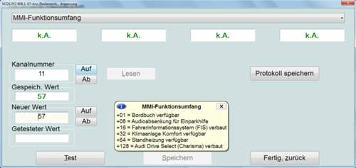

Hallo Elfride,
Du hast Dir wegen mir viel Mühe gemacht. Vielen Dank.
Deine Rechnung geht auf alle Fälle auf. Der Wert 57 müßte der Richtige sein. Da hast Du Recht!
Hab' ich auch gleich mal in der Garage getestet.
Ergebnis: Keine Fehlermeldung beim Scan, aber die Absenkung geht trotzdem ned. :eek:
Zumindest nicht bei eingeschaltener Zündung und manuell zugeschaltetem Parksystem (Taste oder Wahlhebel).
Werde aber morgen nochmal fahren und testen.
Tatsache ist aber auch, im Kanal 11 STG 07 war bei mir der Wert 53 eingetragen, bevor ich dran gefummelt habe.
Wie dieser Wert sich zusammenrechnet, ist auch mir nicht klar. Mit 61 gab's jedenfalls 'ne Fehlermeldung beim Scan.
Siehe hier:

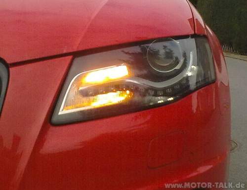

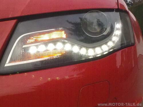

Hi @ all....Blinker um 50% gedimmt zum TFL und Abblendlicht!
Man kann die Blinkleuchten dauerhaft um 50% mitleuchten lassen und beim betätigen des Blinkers mit voller Leuchtkraft...;) Hat was, zumal sie dann beim Blinken nicht ganz ausgehen. Siehe den Unterschied lt. Anhang.
Codiert wird es folgendermaßen:
Stg. 09 --> Byte 10 Bit 0 aktivieren und Byte 2 Bit 6 aktivieren (sollte bei den meisten schon aktiv sein)
Ich finds Klasse...und bitte keine Diskussionen über Sinn oder Unsinn. Es geht um den Spass und darum, was machbar ist. Jeder so, wie er mag...;)
Danke an DavidB8 aus dem Audizine Forum für die Codierung!
Ungedimmt
Gedimmt
am 5. März 2010 um 9:55
Sehr schön! Wie illegal ist das ganze denn? Muss ich mit nem Ticket rechnen oder gar Punkten falls die Ordnungsmacht das sieht?
Mal schauen...ich lass es mal drauf ankommen ;)
:D:cool:
Im Ernst...es leuchtet wirklich nur ganz dezent. Vielleicht sinds auch weniger als 50% Ich denke, der Rennleitung fällt das gar nicht auf, dass es nicht "serienmäßig" ist...:D
@ horchamol: probiers mal aus und sag mir mal Deine Meinung ;)
