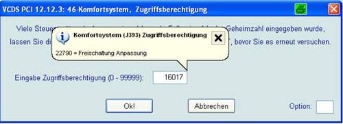

Kann mir jemand sagen warum ich im Komfortsteuergerät 46 nicht auf die Anpassungskanäle größer 195 zugreifen kann? Obwohl ich vorher den Zugriffscode eingegeben habe.
Kein-zugriff-auf-ap-im-komfortsteuergeraet
Du musst dort auch den richtigen Zugriffscode eingeben. Der der in VCDS drin steht schaltet nicht alles frei...
Probier' mal 16017...
Kanäle höher 180 haben mit der Heckbeleuchtung zu tun...siehe LED-RL Nachrüstthread...

Vielen Dank, genau das war der Schlüssel zum Erfolg!
Zugriff-Stg 46
