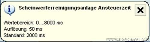

Ich wollte die Ansteuerungszeit der SWRA anpassen. Diese war jedoch schon bei 8000ms...Wie kann dass sein?
Auto war ein Neuwagen, von daher kann ein evtl Vorbesitzer ausgeschlossen werden.
8000 ist der norm wert ; hat aber nichts mit 8000ms zu tun !

Ich dachte 2000ms ist der Standardwert.
Ansteuerzeit
ich habe schon öfters gesehen das dort 8000 steht; vcds ist da keine Richtlinie für ...
Jetzt bin ich verwirrt.
Wenn im Anpassungskanal 25 die 8000 hinterlegt ist (ausgelesen) bedeutet dies doch, dass die Ansteuerzeit 8s beträgt (vom Werk aus).
Bzw. die SWRA erst nach 8sec angesteuert wird.
Richtig?
Aber ich könnte schwören, dass diese bei mir früher kommt (weshalb ich diese auch ändern wollte).
Im Prinzip möchte ich einfach nur, dass nicht jedes mal die gesamte Front "eingesaut" wird.
Wenn ich jedoch länger als z.B. 4sec sprühe, soll auch die SWRA "rauskommen".

Ich hatte gestern auch einem die SWRA auf 6000 angepasst, Standartmässig war dort 2000 drin.

es gibt keine "Auslöse" Zeit mehr beim 8k/8t ; es wird nach intervallen geregelt ... ich denke der AP ist in vcds mal wieder falsch beschriftet ich konnte jedenfalls noch keinen Zusammenhang zwischen 2000 und 8000"ms" sehen , dass sich irgendwo was verändert
Hallo Scotty,
vielen Dank für deine Hilfe!
Dann werde ich nur den Intervall anpassen.
Der ist ab Werk auf 5 gesetzt.
Läuft der Zähler auch weiter, wenn der Motor aus war?
Oder beginnt der Counter mit jedem Motor Start bei 0?
avr
er zählt hoch; sprich erreichst du 4 und hast den motor danach aus und startest neu kommt sie beim nächsten mal sofort wieder raus
Ah, dass ist super!
Dann werde ich den Wert mal großzügig korrigieren 😛
Ein schönes WE noch
avr
max. ist 10
Alles klar, danke!
aus Erfahrungen kann ich dir aber sagen das auch der Wert 10 bei mir keine veränderung gebracht hat (bei anderen wo ich es codiert habe auch nicht) ; ich habe die SRA wenn dann komplett rauscodiert
