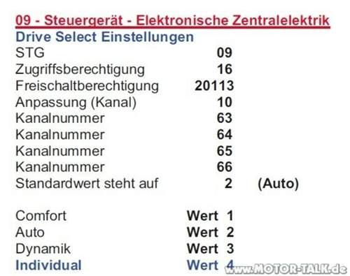

Kann man das codieren:
- ich hab in meinem A4 „Drive Select". Was mich ein wenig stört ist, das wenn ich das Auto starte er immer im „Automodus" steht?
Kann man das codieren das er im „Comfortmodus" startet?
- wenn ich auf Navigation bin ist die Zieleingabe als Anfangsbildschirm, aber ich hätte gerne das dort die Karte ist. Also sprich: Auto starten, Navi auswählen und anstatt die Zieleingabe die Karte zu sehen ist.
Vielen dank schonmal
Das kann man in den Anpassungskanälen festlegen.
(Auszug Codierfibel)
Drive-select
