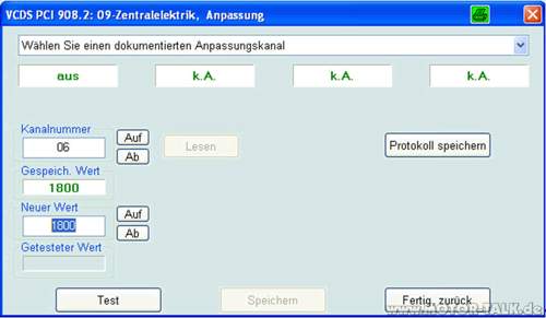

Hallo
Ich habe heute mit VCDS folgendes festgestellt und kann mir keinen Reim daraus machen, weil ich mit dem Wertbereich 3 bis 7 keinen Unterschied feststellen konnte.
Helligkeitsschwelle Coming/Leaving Home
Steuergerät    09
Anpassung     10
Kanal             37
Standardwert   3
Wertebereich   3 bis 7
Kann mir hier einmal jemand genaue Auskunft geben was der Unterschied, zwischen dem Wertebereich 3 bis 7 ist welchem ich nicht gefunden bzw. wo ich keinen Unterschied festgestellt habe?
Des Weiteren ist in Motor-Talk unter "Codierungen hier sammeln?" folgende Codierung aufgeführt, welche jedoch mit VCDS nicht zu codieren ist bzw. nicht funktioniert.
Scheinwerferreinigungsanlage deaktivieren
Steuergerät                  09
Zugriffsberechtigung     16
Freischaltberechtigung   20113
Anpassung                   10
Kanal                           20
Wert    sollte auf           00           gesetzt werden, um die Scheinwerferreinigungsanlage zu deaktivieren.
Hat hierfür jemand eine Lösung bzw. welche Daten sind hier falsch angegeben?
Steuergerät                  09
Anpassung                   10
Kanal                           20
Bei mir war es Kanal 06 der auf Null gesetzt werden musste.
Sra-deaktivieren
