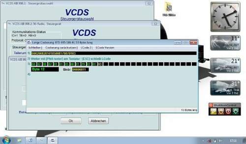

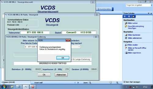

Ich habs jetzt abermals versucht das S-Logo beim Concert zu codieren, es geht nicht. 2 Bilder unten im Anhang da könnt ihr euch das ansehen dass es nicht funktioniert. Bj. 06/08

Hm, ehrlich gesagt, keine ahnung. Evtl. könnte es daran liegen, dass Du eine ältere Software im Radio hast. Meiner ist Bj. 04/09...

Es liegt beim Concert am Software-Stand. Mit SW 0130 (= Auslieferungszustand) wurde die Kodierung der S-/S4-/RS-Logos mit Fehler 31 zurückgewiesen, nach Update auf SW 0310 wérden die Bits akzeptiert und die Startbildschirme stehen zur Verfügung.

Das kanns natürlich sein. Meiner hatte ja ein update auf 0310 bekommen.
