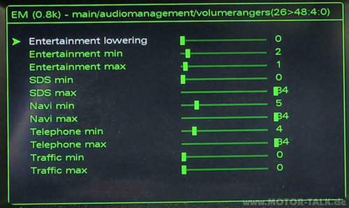

@Schneidfried
Hab den Wert jetzt auf 1 gesetzt und das entspricht Flüsterlautstärke. Null für lautlos ging nicht, aber auch so kann ich gut damit leben.
Danke DVE
Hm-audio-3
Original geschrieben von DVE
@Schneidfried
Danke DVE
Zu der Einstellmöglichkeit habe ich folgendes Problem:
Ich rufe das HM über Setuz/Car-Drücken auf. Gehe dann auf die gleiche Seite "main/audiomanagement/volumerangers". Stelle dann den Wert "Entertainment lowering" auf den Wert 2. Danach über "return" zum Ausgangsmenü, drücke dann Car und Starte das MMI neu.
Wenn ich den eingegebenen Wert kontrollieren möchte, ob er übernommen wurde, kann ich immer nur feststellen, dass der Ausgangswert 0 wieder eingestellt ist.
Fazit: mein MMI übernimmt den Wert nicht :( Kann mir jemand einne Tipp geben, was ich evtl falsch mache? :confused:
Danke und Grüße
Markus
Genau das funktioniert eben nicht. Weswegen ich dieses menü schon vergessen hatte. Wie Schneidfried weiter oben geschrieben hat, mußt eine ganze Weile warten. Solange überall nur die Nullen kommen, ist es zu früh. Erst wenn die Zahlenwerte kommen - dann den max Wert ändern.
Gruß DVE
Gruß DVE
Ich werd's nochmal ausprobieren. Danke für den Hinweis.
Bis später.
Also ich hab jetzt noch einmal versucht die Einschaltlautstärke einzustellen.
Habe das HM "main/audiomanagement/volumerangers" aufgerufen, dann knappe 5 minuten gewartet bis wirklich alles "hochgefahren" war. Dann den Wert eingestellt, Return bis zum Ausgangsmenü und dann das MMI neu gestartet.
Fazit: der Wert bleibt nicht gespeichert.
Bin ich nun wirklich zu blöd das einzustellen oder schnallt das mein MMI nicht? Ich gehe mal von letzteren aus.
Kann mir jemand dazu noch einen Tipp geben?
Grüße und Danke.
