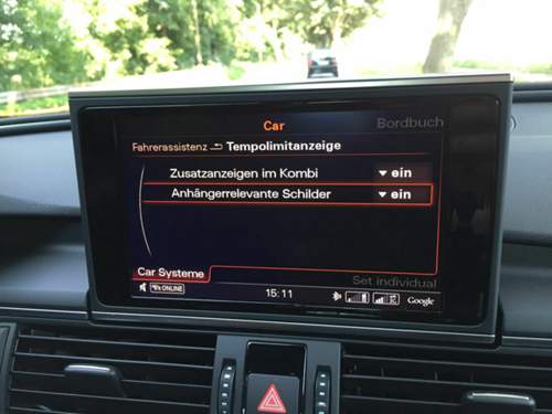

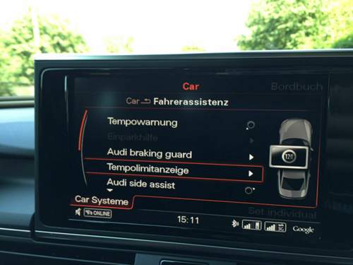

Kann jemand was zum ausgegrauten "anhängerrelevante Verkehrszeichen" sagen? Heute VZE beim Facelift erfolgreich nachcodiert, jedoch herrschte bei mir etwas Verwirrung wegen diesem grauen Menüpunkt.
da ist nichts grau ; der Punkt ist immer drin
egal ob mit oder ohne AHK
Grau = inaktiv und angehakt
Frage: Normal?
grau ist da nicht ; du kannst den haken setzen oder nicht
bzw im FL ein aus

Folglich ist die Antwort: nein es ist nicht normal.
Es ist tatsächlich grau/inaktiv. Modelljahr 17, 8E parametriert und in den üblich verdächtigen Stg codiert. Ich bin mir keinem Fehler bewusst.
Kannst du mir sagen auf was der traffic sign recognition msg_bus Kanal stehen muss? Bzw auf welchem Datenbus?
kl 15 immer und aktiv
mehr mach ich da nicht
Parameter drauf und gut ist
Bild oben war auch nen 17er
Ich schreib morgen früh genau was neben den Parametern codiert wurde. Klemme 15 hatte ich da drin, jedoch produzierte das einen Fehler, der immer wieder kam. Es kann aber sein, dass ich da noch nicht mit allem fertig war.
Ggf liegt da der kleine Fehler.
