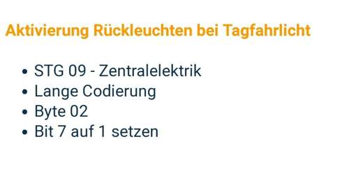

hat jemand ein bild vom heck tagfahrlicht?
?? was willst du da sehen
macht licht an vorne und schau es dir hinten an .. da gibts kein unterschied
ich hatte mich jetzt auf das hier von area_51 bezogen....
hätte ja sein könn das es schwächer ist oder so....
ne, absolut identisch
@Sausler schrieb am 13. Mai 2019 um 21:43:08 Uhr:
nein^^ ist gleich und macht auch anders kein sinn
