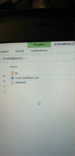

Abend . Bitte um Hilfe. Ich hab heute nach Anleitung Heartbeard Sound angeschpielt . Ich hab nur statt /net/mmx/fs/sda0/Heartbeat_48kHz.wav wie in Anleitung steht , Audi_Heartbeat-solo angegeben , wie bei mir auf SD Karte steht . Was hab ich falsch gemacht ? Muss auch was am Ende angeben , oder Datei umbenennen ?
Der Name muss identisch sein !
Heartbeat_48kHz.wav

Das heißt , ich muss Audi_Heartbeard_solo umbenennen ?
Du musst es so machen wie es in der Anleitung steht und fertig. Warum sollte hier noch mal einer das selbe schreiben was in der Anleitung steht?
Danke an alle für Unterstützung und Hilfe . Mit Heartbeat Sound gebe ich auf. Alles gemacht nach Anleitung 1 zu 1 . MMI hat auch übernommen , aber kommt nur Sound , welche von Anfang da war . Diese Thema ist für mich erledigt. Sorry , wenn jemand fühlt sich beleidigt.
Das ist so einfach, den Kanal aktiv schalten und einfach die Datei welche man haben möchte in eine 48kHz wav wandeln und und mit dem Namen versehen, den die bestehende hat wav hat, fertig.
Steht aber so was von super erklärt in der Anleitung, dass man nur noch abtippen muss.
Das mit dem Kanal hast ja geschafft, sonst wäre gar kein Sound da und der Rest ist einfach Datei ersetzten. Wenn immer noch der selbe Sound kommt, dann änderst einfach die falsche wav Datei.
Hab ich was übersehen ? Welche Kanal muss ich öffnen ? Und wie ?
Bin nicht so Super drauf in Programmierung, wie Sie .
Wenn Du Sound hast, dann ist der Kanal bereits aktiv und da bei Dir immer der selbe Sound kommt, hast den auch aktiv da sonst nichts kommen würde. Die Anleitung hast aber schon mal gelesen?
