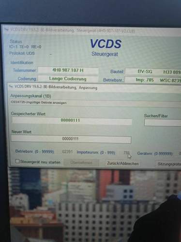

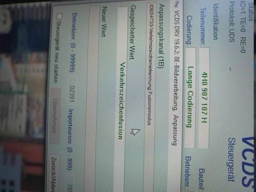

@mza287 schrieb am 20. Mai 2020 um 10:40:51 Uhr:
Mir ist gerade aufgefallen dass ich es dich habe
Und was ist bei dir so codiert? ??
Fusion = der Zusammenhang der VZE von der DAtenbank / Karte zur Kamera Erkennung
