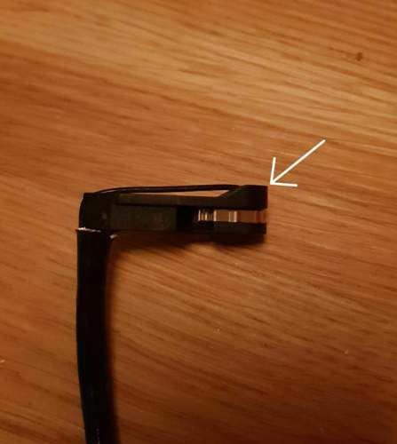

Also ist die Lösung tatsächlich nur die Warnung rauszucodieren, oder?
Man kann es im 17er stg deaktivieren aber ob das sinnvoll ist sei dahingestellt.
@Technikeer schrieb am 25. April 2020 um 23:40:53 Uhr:
@Technikeer
Na ja, ich finde es sinnvoller, als die Beläge bei weniger als 50% Verschleiß zu wechseln, oder die nervige Warnmeldung bei jedem Start und die permanente Anzeige dann im FIS!
Ich hoffe ja evtl. noch auf "modifizierte" Sensoren die erst bei ca. 90-95% anschlagen, denn der IST-Zustand ist eine Sauerei und meiner Meinung nach reine Abzocke!
Anpassen kann man da nix, lediglich komplett rauscodieren.
Die einzige Möglichkeit die dir bleibt, ist, den Sensor zu bearbeiten bzw. modifizieren, damit das Kabel, welches durchgescheuert wird, etwas tiefer liegt und somit erst später die Warnmeldung auslöst.
Die Beläge auf der Hinterachse haben neu etwa 11-12 mm. Wenn der Warnkontakt erst bei 5 oder 10 % Reststärke anspringen sollte, wären das ca. 0,5 bzw. etwas über 1 mm.
Das Problem ist allerdings, dass sich die Beläge unterschiedlich abnutzen können. Deswegen ist hier sicherheitshalber ein Puffer eingebaut.
An deiner Stelle würde ich es einfach so belassen.
Warnkontakt HA
@manni580 schrieb am 27. April 2020 um 01:40:29 Uhr:
