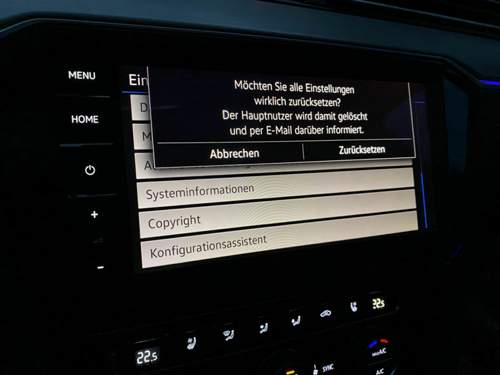

Den Punkt Werkseinstellungen habe ich nicht gefunden, nur bei Setup. Dann löscht man aber auch den Hauptnutzer... Siehe Bild.
